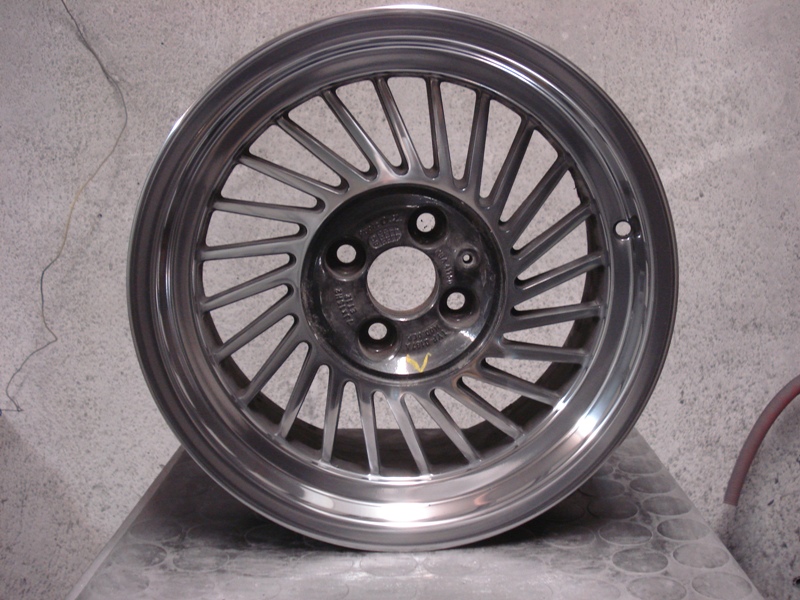

Така... след като прочетох всичките 190 страници реших да се захвана и наистина който ще го прави да се зареди с много търпение и време!
Взех едни Санта Моника 16'
ето в какво състояние бяха:
Взех боди 700 и ги намазах:
След това ги минах със сухи 120,180,220,240,510 и 600:
След това ги минах с водни 800,1000,1200,2000,2500 и 3000 (на снимката са минати само до 2000):
И след това най-сладката част полирането нямам снимки от процеса на полировка и направо крайния резултат:
Винаги може и по добре ;) Та сега да питам по големите разбирачи или потдържачите на полирани джанти как ги потдържат? Четох за някви перценти препарати на сонакс ако може някой да обясни, че не ми се връща назад изтекоха ми очите докато ги прочета :)
