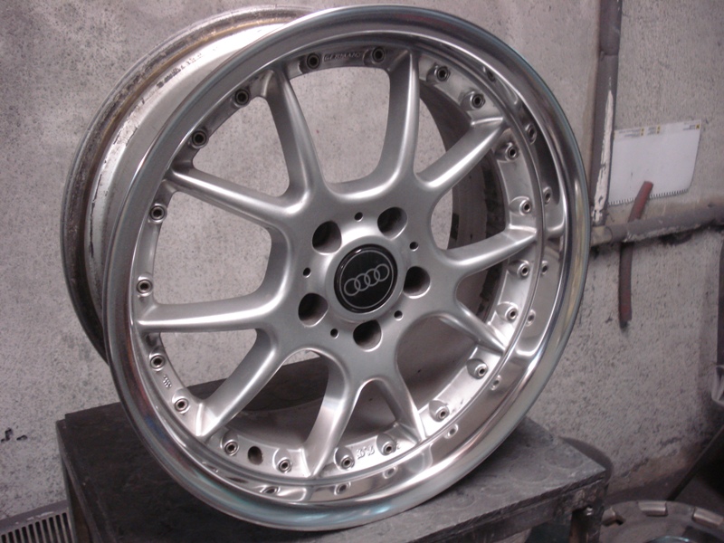

Поне съм мързелив.. кой ще се хване да направи едни 18-ски и колко пари ще излезе цялата процедура. Също така къде в София мога да се добарам до песъкоструйка?

Пробва ли със смивка ? Аз носих 1 джанти на песакоструйка, но дупките са доста дълбоки и трудно се зануляват ...

От пясък до пясък разликата огромна, а и оператора на машината е много важен .

И този фактор го има да ... на места беше много финно на места ужас :scare3 .
На скоро видях и реклама за Сода струи в Пловдив мисля, че ще е още по-финно. :th_up

Така го правим ние :)

alpine написа:Така го правим ние :)
Колега покажи малко алумин за да видим как точно го правите!Тези болтчета са ясни!:)Поздрави

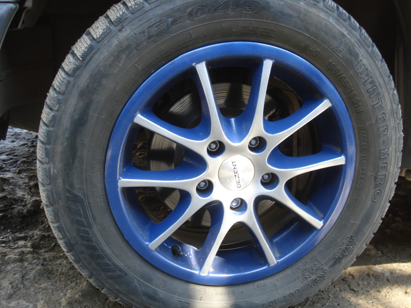

Ето нещо малко от научната ми работа! Няма много много общо с темата за полиране,но може да свърши работа на някой които иска да си направи джантите по странни! Няма да коментираме цветовете и съчетанието,а само технологията и резултата!!!!
И така,джантата е боядисана прахово в сив металик изцяло и е изпечена,след което е боядисана с това ужасно синьо и с малко маркуче и вакум е изсмукана синята боя от ненужните места по челата на спиците и отново е изпечена! Резултата е двуцветно боядисана прахова джанта!

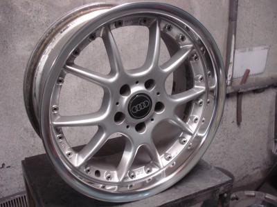

Ето моя опит с песакоструйката
150 шкурка
Уж полирана...
За другите нямах нерви и ги претупах :redface :mhihi :screwy
