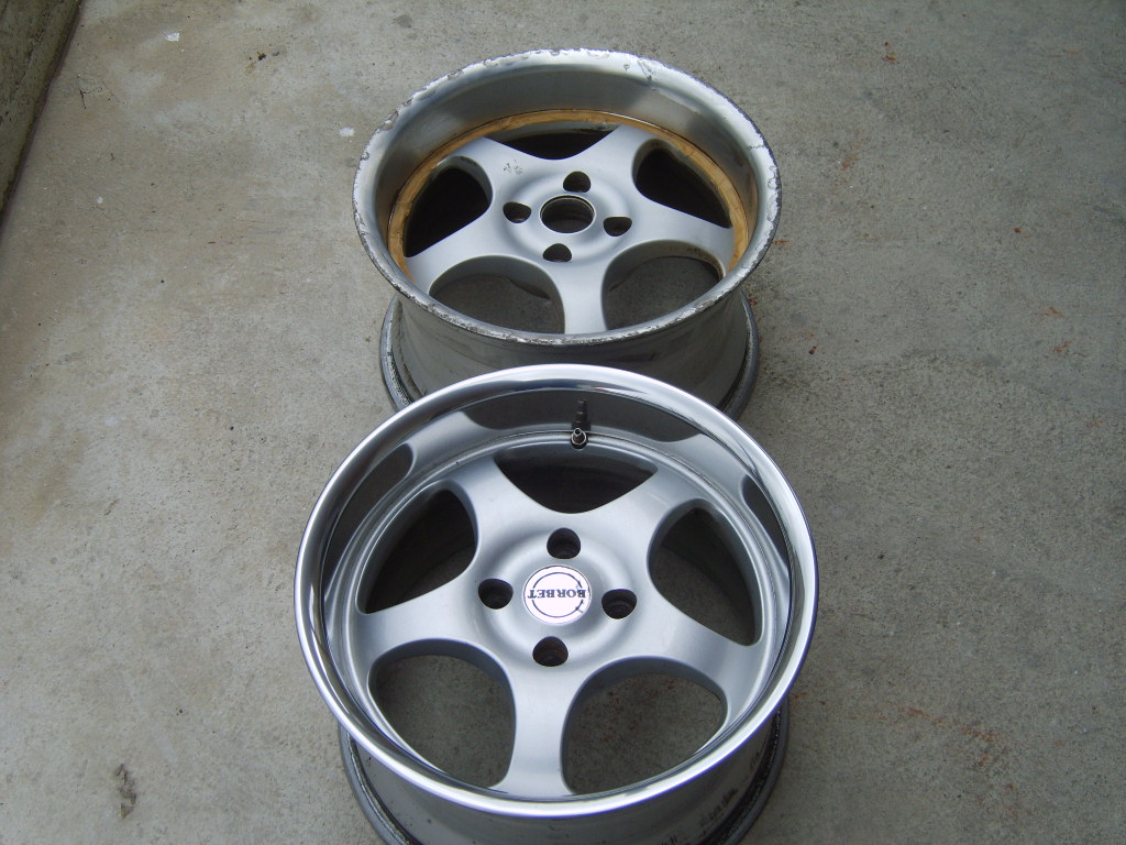

Ето моя опит с песакоструйката
150 шкурка
Уж полирана...
За другите нямах нерви и ги претупах
150 шкурка
Уж полирана...
