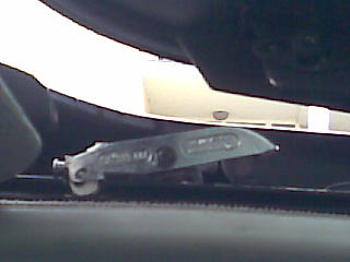

Как реших и аз моя пробле.Наистина колеленцата на двата палеца бяха износени и изстърваха по време на пребиране и люка се забиваше в тавана .Та какво направих взех една дебела плас маса не знам от какво е но я оформях с шлайфа иначе с пилата беше голям зор значи е издражлива пооформих я оставих по голяма от колвлото и сега даже няма нужда и от гумичката стана перфектно не се засрещат на отваряне а и на преберане държи добре закопчано съжалявам че нямам снимки но ще пробвам да го снимам след като е монтирано

ето и снимките
plami_0508
Мнения: 14
Регистриран на: Нед 29 ное 2009 15:52
Местоположение: st.zagora
Re: Шибедах Г3 - побългарен!
Мнениеот plami_0508 » Нед 25 апр 2010 13:04
е оше
