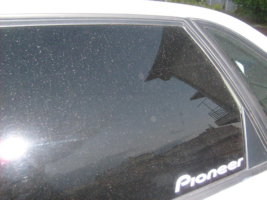

Wr450f
Мнения: 310
Регистриран на: Пет 10 окт 2008 13:48
Re: Кое фолио е по хубаво (качествено)
Мнениеот Wr450f » Пон 01 юни 2009 18:08
Ето и моят джам от близо обаче е доста прашен
