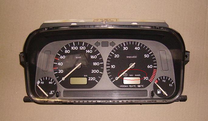

По-какво се различава кое табло има MFA?
Това което съм оградил дали е знак, че таблото поддържа MFA?
Ще погленда да вида дали моето има такива символи на това място!

да, най-лесно по символите около дисплея(ако са оригинални) иначе има разлики в елементите на самата платка

Уви няма!!!
