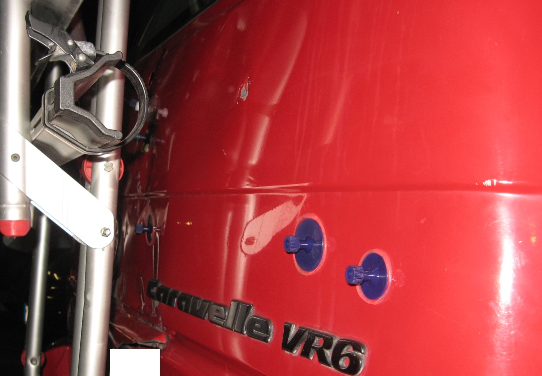

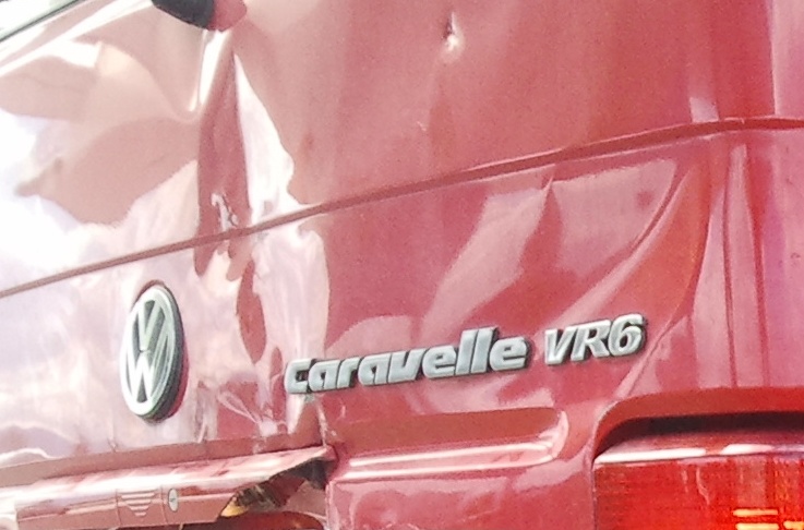

Дойдоха необходимите принадлежности...
Изходната позиция
и резултатът на полувремето
Времето беше много напреднало и нямах желание и условия да правя по-добри снимки. Като стана готов ще пусна още.
