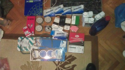

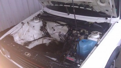

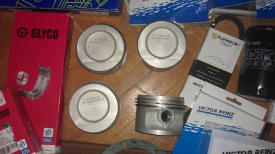

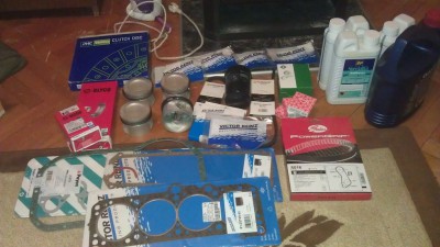

След като всичко вече е долу и мина през мивка, блока, вала и буталата отидоха за измерване.. Оказа се че Вала е добре, ноооо.... Буталата освен за пепелници за друго не стават
Между 2 и 5мм е разликата Бутало-Цилиндър... Следва поръчка на ремонтен комплект бутала+шлайф на блока по тях

Много се извинявам, моя грешка--- 0.2-0.5 мм

Да си призная за сега остават под въпрос, понеже поръчката на чисто нови немски бутала ми стопиха финансите-а те са колкото тях.. относно вала не беше уточнен,а 4-2-1-хоум мейд... Надявам се скоро да им дойде времето..

Нурал ли са буталата
