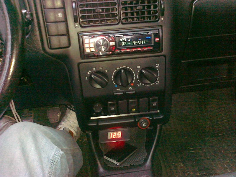

Ето аз как го направих. За съжаление, кутията стана много голяма, поради нуждата от хоум мейд стабилизатор на напрежението. Захванах го за пепелника посредством двойнолепяща лента. За плюс ползвам бушона на клаксона а минуса е ясен. За кабел ползвам телефонен такъв за да може да се отваря и затваря свободно пепелника. Относно меренето на клякането на акумулатора няма проблем - мери си го.

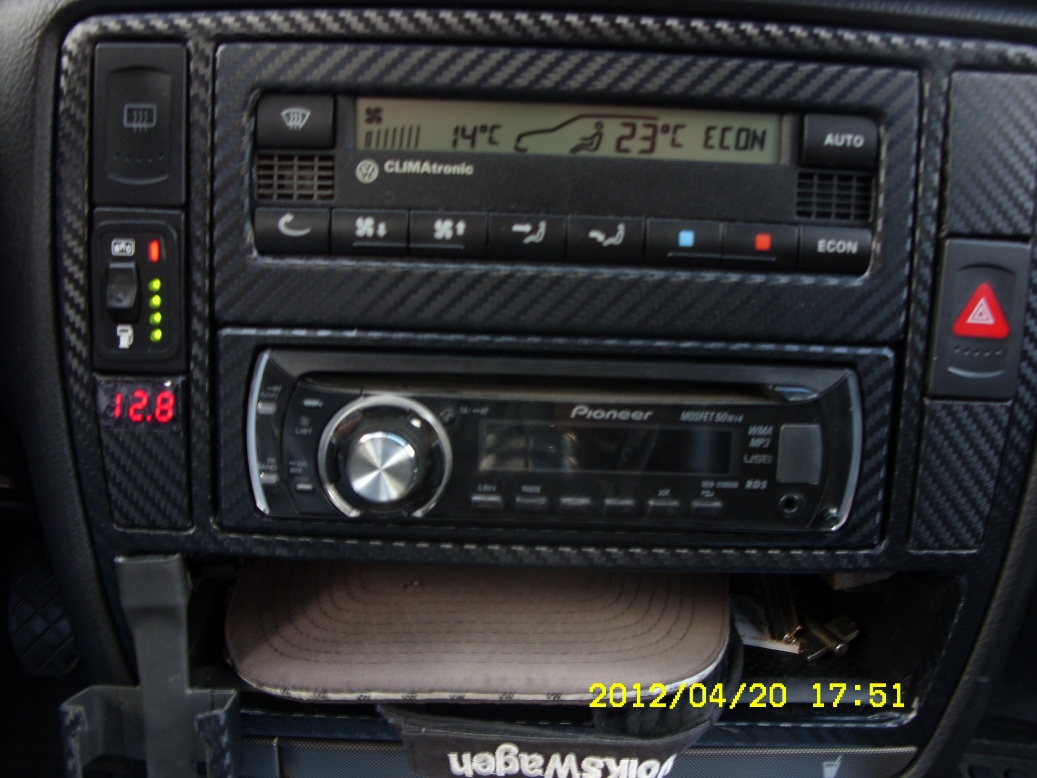

Аз пък мисля да си поръчам това.Много ми допада и се събира точно над касетофона.http://www.focalprice.com/ERJ34S/QM08_C ... ilver.html

Мнениеот SMEL » Чет 26 апр 2012 11:06

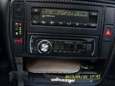

Остана да го монтирам в таблото.Свети в червено-лед.

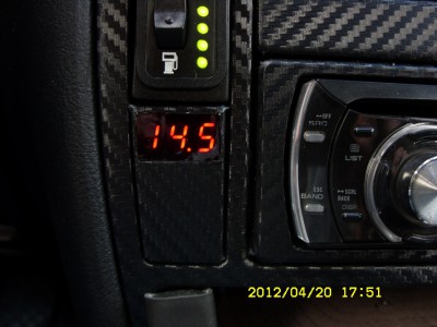

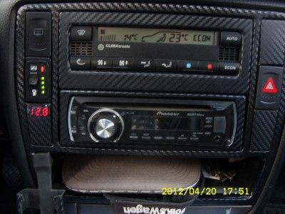

Онова от линка беше свършило,и затова поръчах това.Вече е монтирано-утре ще кача снимка.Много добре стана.

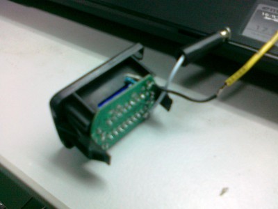

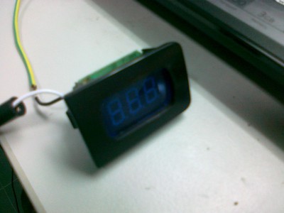

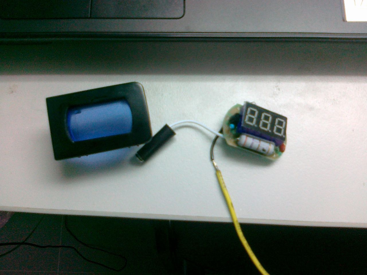

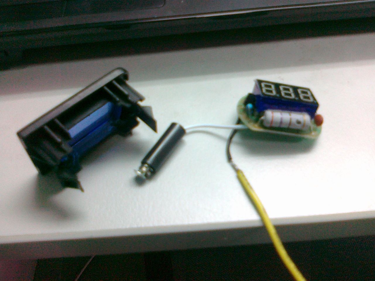

http://www.dealextreme.com/p/led-displa ... 179?item=7 Това си купих,просто го разглобих от кутията му и се оказа с този размер-перфектен.

Много добре е станало,а и нали ни върши работа.А сега поне виждам и пада на акумулатора,със стария като завъртя пада на 9.6 волта.А с новия акумулатор пада до 11,3 волта.
