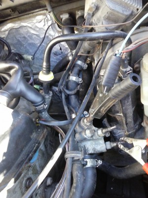

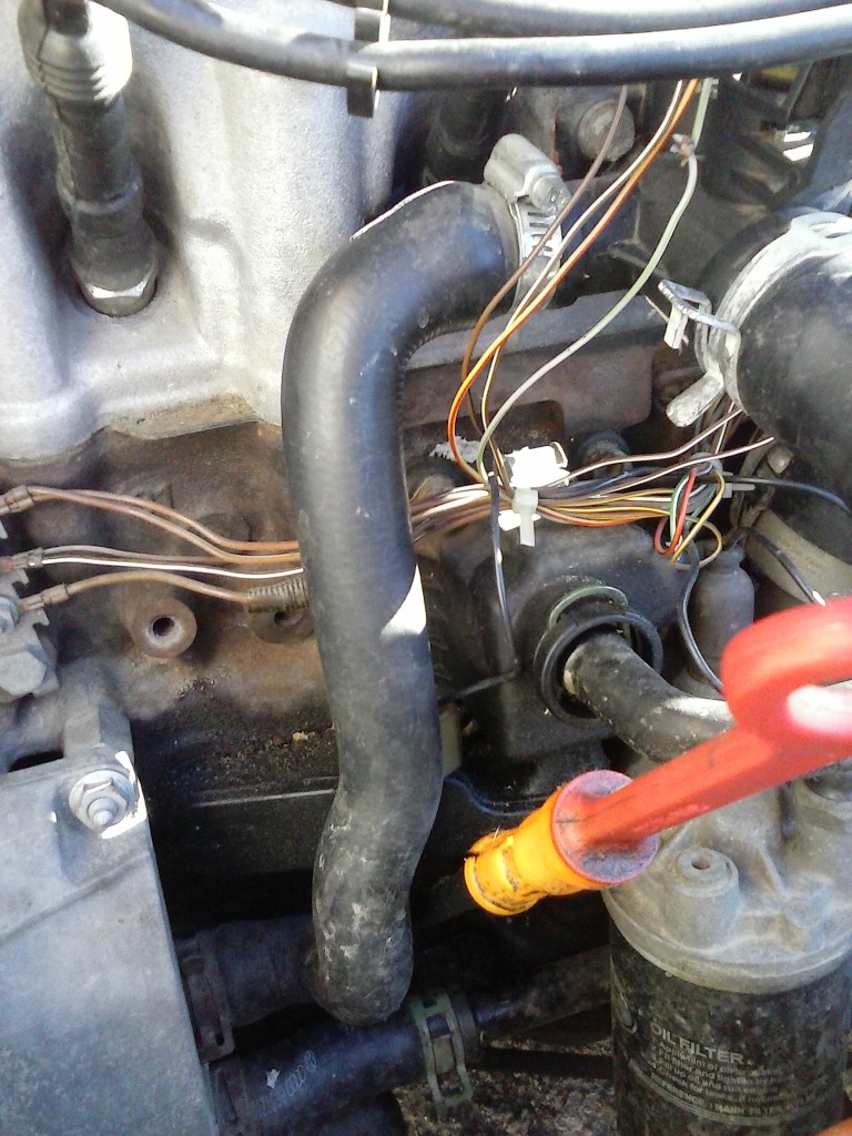

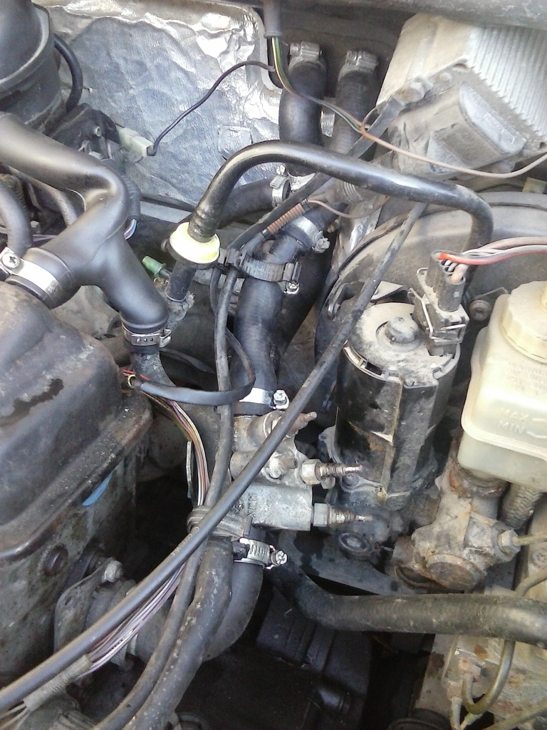

значи преди няколко дни си намерих подгряващо от някакъв фиат оказа се, че и трите свещи са здрави и реших да го монтирам на двигатела! закачих свещите последователно, за да не ми товари зарядното, но с другия трансформатор ще ги включа паралелно! това е! пс: нещо се обърка и снимките излязоха в обратен ред!
ЗА НЯКОЛКО МИНУТИ РЕЗНАХ МАРКУЧА, КОЙТО ИЗЛИЗА ОТ ГЛАВАТА И ВЛИЗА В ПАРНОТО И ГО МОНТИРАХ!

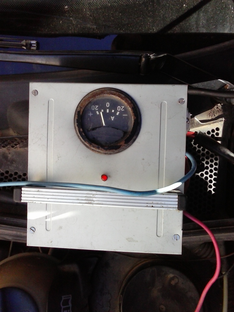

ВКЛЮЧИХ ЗАХРАНВАНЕ ОТ ДОМАШНО-НАПРАВЕНОТО МИ ЗАРЯДНО, ОКОЛО 8 АМПЕРА И ОПРЕДЕЛЕНО ИМА ЕФЕКТ! ДВИГАТЕЛА ЗАГРЯ ДВА ПЪТИ ПО-БЪРЗО!
ТОВА МИ Е ЗАРЯДНОТО!

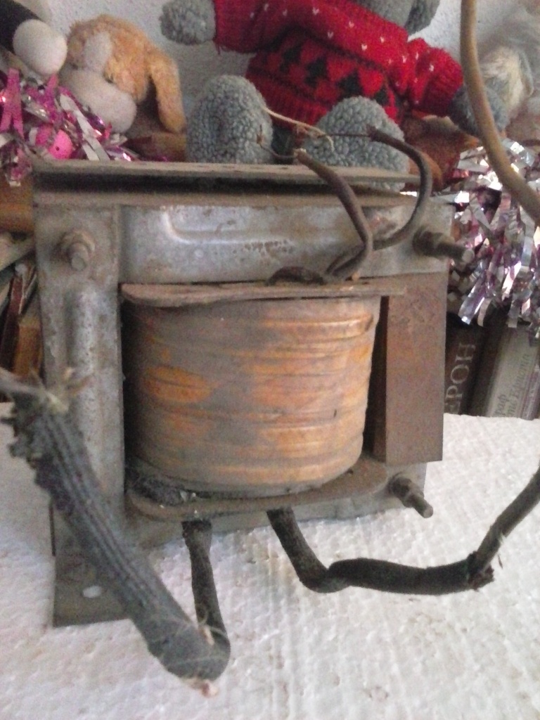

СЕГА ЩЕ ПРАВЯ ТОЗИ ТРАВ! ВТОРИЧНАТА МУ НАМОТКА Е ОТ 6 КВАДРАТА! ИСКРА ДАВА КАТО НА ЕЛЕКТРОЖЕН, НО НЕ ЗНАМ КОЛКО МУ Е АМПЕРАЖА! ИЗХОДНОТО НАПРЕЖЕНИЕ МУ Е 13,8 ВОЛТА ПЛОМЕНЛИВ, НО НА СВЕЩИТЕ ЩЕ ВЪРШИ РАБОТА, МИСЛЯ!
ИСКАМ ДА ПИТАМ, НЯМА ЛИ ДА Е ПО-ЕФЕКТИВНО, АКО ПОСТАВЯ ПОДГРЯВАЩОТО НА ТОЗИ МАРКУЧ?

Монтажа, който си направил е добре, така трябва точно преди радиатора на парното.
Но това ел. свързване, нещо не е добре. Тези свещи са по 200W едната, ти си свързал две последователно и получаваш мощност 100W, което е нищо т.е. ефекта според мен ще е нищожен.Аз съм свързал и трите свещи паралелно директно от акуто, през контактор естественно, и получавам мощност 600W, което си е друга бира.

точно заради циркулацията питам, дали ще е по удачно да го сложа на маркуча от първата снимка! демек да тръгва на самотек! идеята е с часовник да се включва рлимерно два часа преди да паля колата за да стопли антифриза и да има по леко палене и по топло парно! иначе, като започне да загрява, топлото се движи към парното, после от другия маркуч, изхода на парното, излиза малко топло! даже ходи и към изпарителя! подгрявам около 30-40 минути, докато подгряващото започне да припарва като го пипнеш, паля и до десетина минутки леко започва да се усеща на духалките! сега си мисля, че последователно свързвани, свещите няма да товарят толкова алтернатора! ПС. ще търся още едно подгряващо за другия маркуч и ще видим какво ще стане!

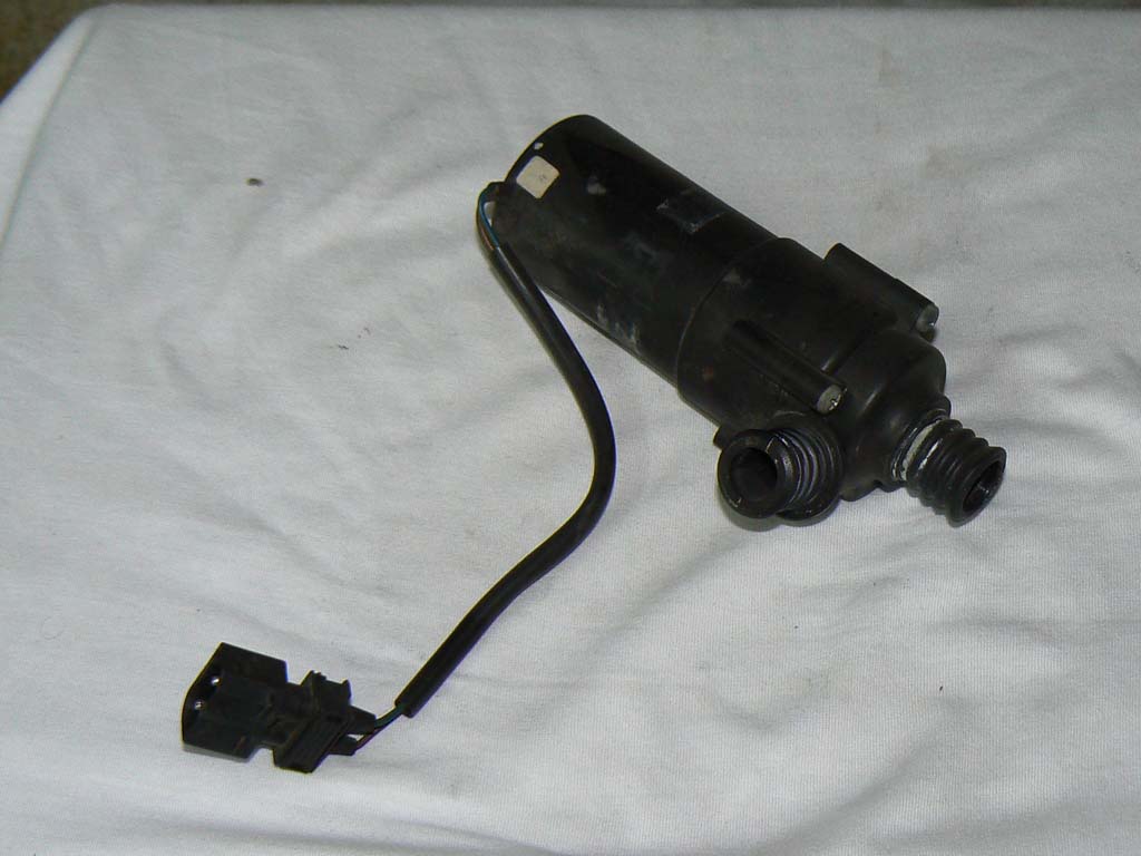

открих каква помпа ще ми свърши работа! подобрявала циркулацията и топлото, особено при спрял автомобил! и струвала около 50 лева!

Намери си ел. водна помпа от ЛТ, електрическа е и малка.

Помпата на снимката е идеална за целта, може да се намери и за по-малко от 50лв от форумите на МБ или БМВ. Ако сложиш подгрева в долната част на маркуча от първата снимка няма да имаш нужда от помпа. Трафа ще е слаб да захрани и 3те свещи, всъщност нищо не ти пречи да го пробваш дали ще издържи като пуснеш свещите в някой леген с вода и ги включиш и 3те към него. Според мен ще загрява прекалено дори само с 1 включена свещ.
