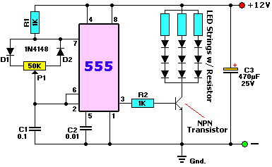

Или трябва драстично да увеличиш съпротивлението за да намалиш видимо силата на светене,това ще е може би от порядъка на 10-50к.Или си намираш от морга ключ за регулиране на светлините на таблото,изкормваш отвътре всичко и монтираш тази схема
С това ще си гласиш колко да ти свети таблото като към нея би могло да включиш цялото осветление което сега се управлява от стария ти ключ,но всички крушки трябва да са заменени със светодиоди.

Избирам вариант "А". Утре купувам от 10К до 50К и пробвам. Благодаря за изчерпателния отговор и схемата.
