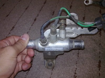

Аз имах преди години премеждие с топла вода и замръзнало стъкло...сцепи се . хем топлата вода беше в бутилка с пробита капачка , т.е. на тънка струйка се цедеше ама....
Доста труд е било. Може ли да се сетиш от каква фордела е взет отоплителя? Не съм виждал точно такъв. хареса ми.

Бързоварчето е за много бързо нагряване сутрин. То влиза в сила, когато има сняг. На мен ми трябват 3 мин. до градината на детето и 30 мин. да си размразя колата. Относно проводниците, съм сложил даже и повече релета, от колкото трябва, а и динамото ми е 90А. А и аз от малък се занимавам с кабели по колите. Ако успея, ще се опитам да пусна и тема за ксеноните и лупите, които му сложих на пасатинио.

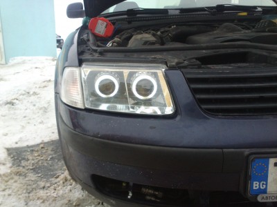

[/quote]Ако успея, ще се опитам да пусна и тема за ксеноните и лупите, които му сложих на пасатинио.[/quote]
Това ме заинтригува вече!!! Надявам се да споделиш

samo_pechka написа:Аз имах преди години премеждие с топла вода и замръзнало стъкло...сцепи се . хем топлата вода беше в бутилка с пробита капачка , т.е. на тънка струйка се цедеше ама....
От моргата ми казаха, че е от мондео дизел.

Xaxy написа:
Това ме заинтригува вече!!! Надявам се да споделиш[/quote]
