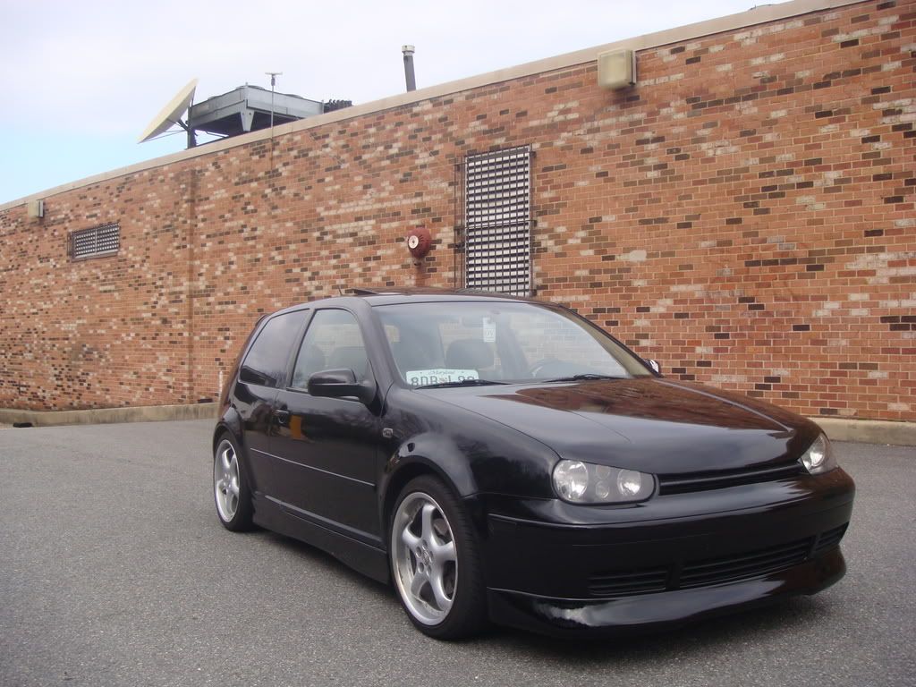

решението е да си ги полираш и напръскаш с лак след това както аз съм направил с моите.
Михваш ги с водна, след това с полир паста след това с лак и ако си се постарал пове4ко ще полу4иш ето този ефект както на моита кола...
Ако искаш малко пове4е инфо прати ми съобшение заштото не гледам тоя пост много 4есто
