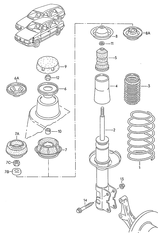

Така и така е повдигната темата да питам нещо
На линка http://www.msk77.ru/_pages/audivw/index.php?st=70&l=bWFya2V0PT1SRFd8fG1hcms9PXZ3fHxtZGw9PVBBfHxzcHQ9PTg0fHx5Zj09MTk4OXx8Z3JwPT00fHxiPT0gNzQ%3D дават два модела тампони с номера на схемата 7 и 7А. В момента съм с тампони от вида 7, а номер 7А е даден за пасат с двигател ААА който мисля е ВР6. Та въпроса ми е дали тампон 7А ще стане на моята кола. Питането ми идва от това че ми омръзна да ги сменям тия тампони и за един месец време да се смачкат до неузнаваемост.
Едит: Прикачих и снимка ако евентуално линка не работи.

искаи тампони задължително за пасат!!!!Гумата е оребрена отстрани.Някои продавачи ментеливи :beat_butt2 някои път се опитват да ти набутват тампони от голф2 които са същите но не са оребрени и ги смачква още като пуснеш колата.Първия път ме извъртяха така но ваче знам и си искам това което ми требе :Mr Green Fun

Феби, Моуг, Лемфьордер и други знайни и незнайни марки тампони слагах и всичките са си така оребрени, въпреки че досега не бях забелязал тази разлика между голфовите и пасатовите тампони. Мачка ги обаче и това си е! Та затова се чудя дали ще стане замяната с такива тампони. Според мен не би трябвало да имат двата пасата разбика в самите бумбета и на диаметър би трябвало да са еднакви тампоните. Остава да има някаква разлика в частта отдолу която се подлага на пружината и в горната капачка, а те от схимата се вижда че са различни тарелките, освен това има и разлика в гайките които захващат тампона. И все пак може би ще стане ако се вземе цялата галимация горе :banghead:
