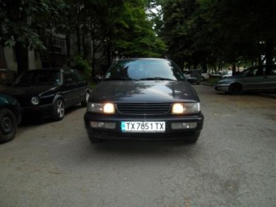

Колеги аз сложих модул за дневни светлини DRL на дългите....дългите светят на 20%,много съм доволен!

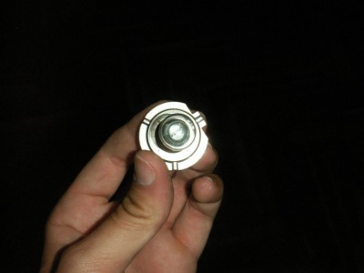

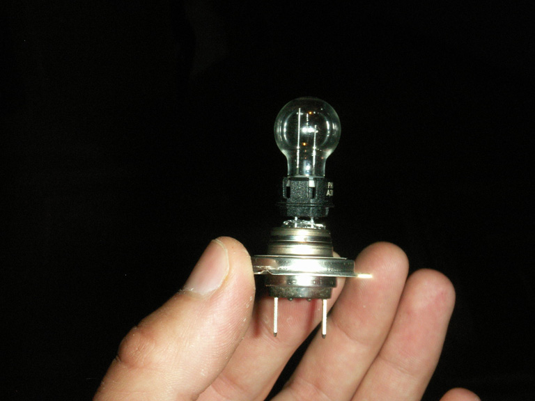

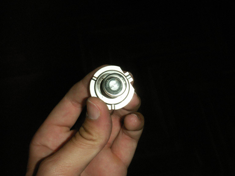

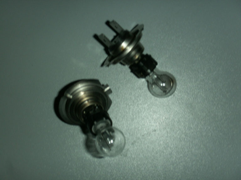

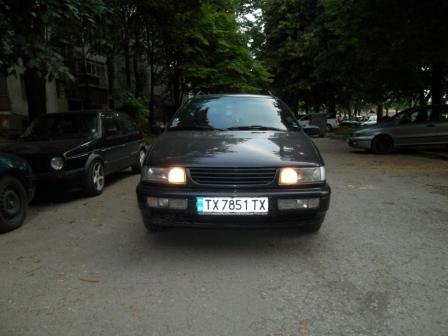

DoH_KuXoT
Мнения: 6336
Re: Пасат B3 и B4 -тунинг,подобрения...тема за всички с B3 и B4
Мнениеот DoH_KuXoT » Вто 05 юли 2011 22:07
малко свободно време и направих един експеримент, сложих 16 ватови крушки на цокъл от H7 , счупих стъклото и запоих крушката към стърчащите проводници. Не ги снимах как светят, защото беше тъмно, ще направя снимка през деня да се види как светят. Сложих ги на мястото на дългите, като ще ги използвам за Day-Lights
gogo_TDI
Мнения: 104
Регистриран на: Сря 31 мар 2010 11:16
Местоположение: Dobrich
Мнениеот gogo_TDI » Вто 05 юли 2011 22:19
ето как светят дългите на 20%...
DoH_KuXoT
Мнения: 6336
Мнениеот DoH_KuXoT » Сря 06 юли 2011 7:47
gogo_TDI написа:ето как светят дългите на 20%...
нещо такова е и при мен, гледах ги през нощта и не мога да сравня точно
