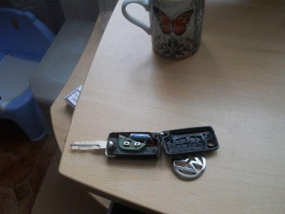

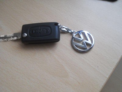

И аз да покажа какво направих ,малко се озори защото бях взел на Пежо беше трудно изработката на металната заготовка но инак с поялника стана добре напасването на дистанционното.Ако някой знае от къде да си намеря квадратна емблема на VW ще съм му благодарен.
