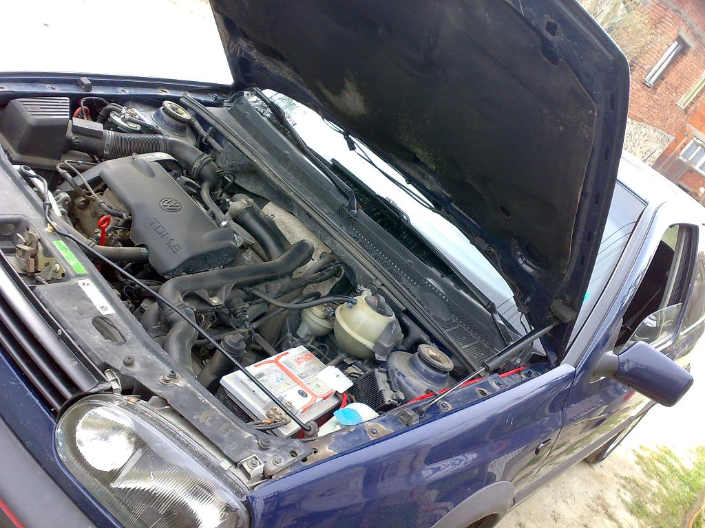

Колеги и аз днес малко вдигнах левъла на бараката. Ето две снимки:
Избрах малко по-различно изпълнение. Амортисьора е от багажника на едно Пежо 309.
p.s. амортисьора трябва да бъде монтиран наобратно със стержена надолу, а не както на снимките.

колеги и аз днес се занимавах с капака направих една дупчица до тампона без даго махам на около два-три сантиметра от него да мога да хвана и долната ламарина е не само тази на калника и така всичко се получи с една малка подробност амортисьора не задържеше капака във вдигнато положение-след меренки с помощта на амортисьоритете от задната врата установих че имат параметри а именно колко нютона са(N-нютон(а)-единицата за сила) затова преди да купите амортисьори:
ВГЛЕДАЙТЕ СЕ В АМОРТИСЬОРА КОЛКО НЮТОНА Е-ИЗБРАХ МОЯ ДА Е 400N(от алеко)и издържа капака перфекно,аморитсьор под 250 N не успява да задържи капака
