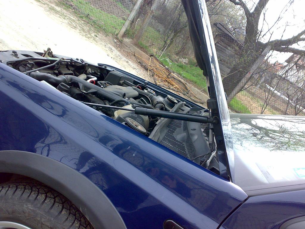

Колеги и аз днес малко вдигнах левъла на бараката. Ето две снимки:
Избрах малко по-различно изпълнение. Амортисьора е от багажника на едно Пежо 309.
p.s. амортисьора трябва да бъде монтиран наобратно със стержена надолу, а не както на снимките.
