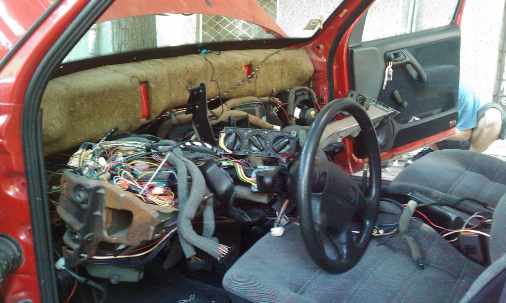

откачи я зедно с волана и кормилния прът - разкачаш долу при карето и развиваш болтовете на конзолата над него - не помня вече 1 или 2 болта са

Развих болта на кормилния прът,но сега незнам как да го изкарам от карето.Май ще търся помощ от вещ. Нямам нервички вече

Свалих гоооооо :) Разделих 2-те части и изкарах шибаните клапи. Сега отивам да намеря подходящ материал и после ще видим какво става със сглобяването. Дано поне то мине по гладко.

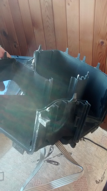

Разполовява се цялата кутия в която се намират клапите. Отстрани на цялата кутия има едни клипси които се отварят с права тънка отверка.

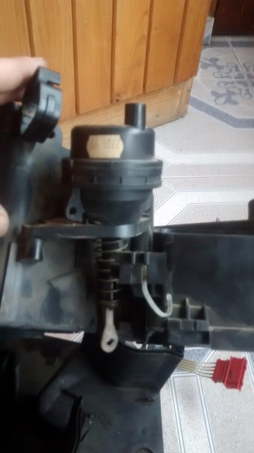

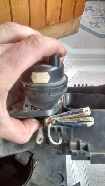

Сферата за вакума,която е прикрепена към цялото това тяло,е снабдена с пружинка и буталце.Хода на тази пружина оперделея количеството въздух което засмуква и в последствие изпуска. Когато свалих тялото,имаше дебел слой картон който беше подврян под самата пружина ограничавайки хода и и по този начин и въздуха. Имате ли логично обяснение за това?

Ето и въпросните снимки на подложената хартия. Симулирал съм състоянието в което беше като свалих кутията на снимката където съм подложил хартията отново. Моля някой ако може да ми каже защо би било направено това и дали да го оставя в нормално положение или отново да подложа картончето

На място ще провериш,дали се движи и не идва силна пружината вследствие слаб вакуум или пробита мембрана да кажем и това да е вид байпасиране на проблема.Очевидно,мястото на тая хартия не е там и то по този начин.

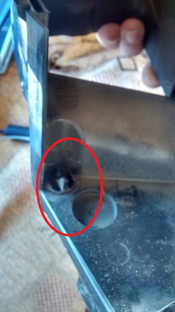

Тъкмо когато си помислих,че съм готов с монтажа на вече облепените клапи видях нещо което ми сви стомаха.
Това е долната част за която се захваща металната и вече облепена клапа. Оказа се,че е счупена поради незнайни причини. (може и от мен)
Клапата пак се захваща,но при побутване се откача,което ме навежда на мисълта,че когато машинката завърти,може да не успее да я прибере и отново да свалямм таблото.Незнам как да го оправя за това ще потърся направо цялото тяло.Ако някой има да свирка
П.П. Приемам всякакви идеи за ремонт

е ти сега за едно копче смени цялото тяло
потърси си само счупения елемент - миналата година изхвърлих цяло тяло с клапите , все някой ще има да ти даде - от всякаква кутия става (с климатик,без климатик)
