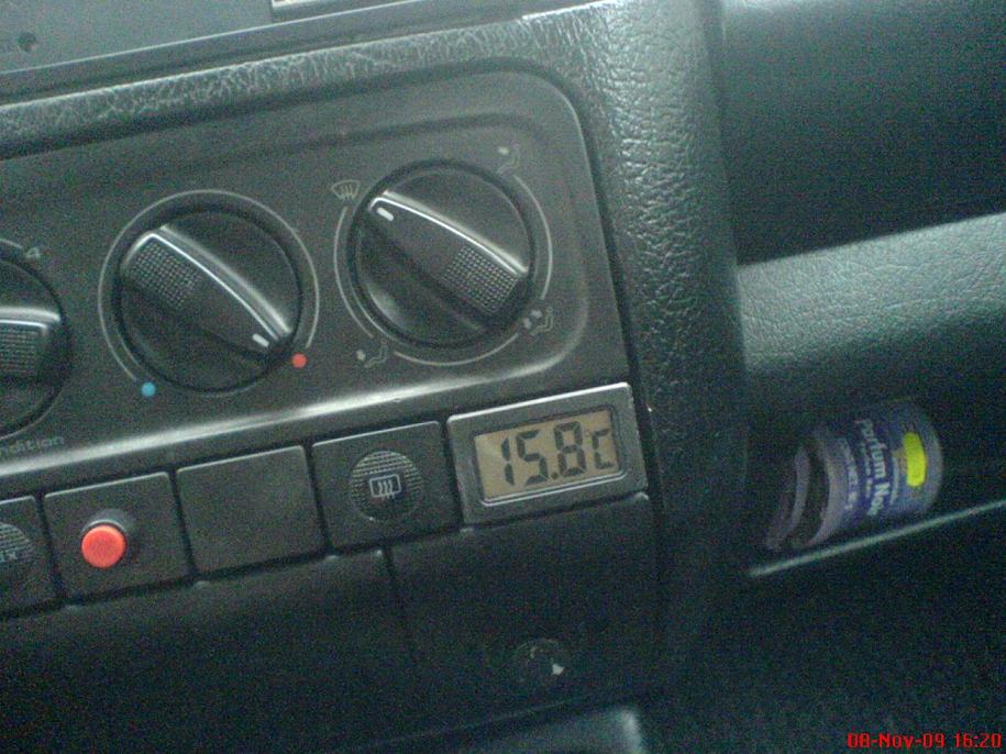

Сашо Белята написа:Повторение!
Виждал съм ги във фирмите за ПВЦ дограми. С една лампичка и стават чудни. На моята бегачка имам но съм сигурен че ще се помести до копчето за климатика на Голф 3.
Има ги в Практикер и Конрад :wink:
взех си сищия и работи идеално, само гадното е че не свети. Каде слагате лампичка и каква за да свети?

е ок, ама няма място каде да се сложи, зад дисплея ли се слага, там е малко разтоянието

Мнениеот vasilb » Пет 17 фев 2012 20:29
gin написа:Или свето диод за да не нагрява, или http://www.tpetrov.com/search.php?prod= ... 12V+MINI+W
Тези лампи много греят, не са като оригиналните, и прегарят пластмасата - личен опит. Само светодиод със съответния резистор, изпилен до размери да може да се побере.
