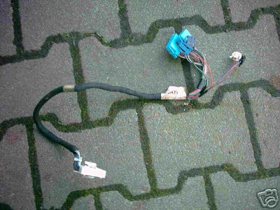

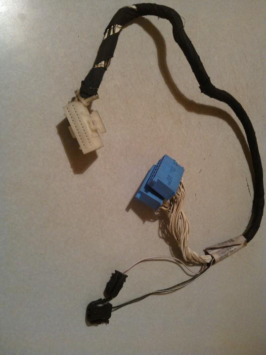

Да попитам има ли разлика в цветовете на буксите при различните години на производство.Днес си взех кабелите за MFA кабела за таблото е със голямата бяла букса към таблото две сини и две малки черни букси не е като на снимката.
това са моите кабели
К.Одаджийски
Мнения: 12175
Автомобил: Saab 9-3 SS ARC
Двигател: B207L
Re: Монтиране на МФА в Мк3
Мнениеот К.Одаджийски » Вто 12 фев 2013 21:56
Горната която е към таблото може и да е черна, но това няма значение, ако са наредени всичките пинове, размиките са в цветовете на кабелите по години. Долните букси към бушониената са си сини на всички. Малките черните са за мигачите.
speedvw
Мнения: 338
Регистриран на: Пон 21 юли 2008 14:51
Автомобил: VW GOLF 3 Dark Grey
Двигател: ABD-AAV-RP 1992
Местоположение: Лясковец
Мнениеот speedvw » Вто 12 фев 2013 22:02
На таблото е бяла другите две големите към бушоните са сини и има две малки който са черни.А на втората снимка са три малките букси.Важна ли е третата защото при мен я няма.Кабелите съм ги проследявал от букса до букса.
К.Одаджийски
Мнения: 12175
Двигател: B207L
Мнениеот К.Одаджийски » Сря 13 фев 2013 0:10
Тя третата малка букса на втората снимка не я знам за какво е иначе черната и бялата на втората снимка са като твоите двете малки черни за ляв и десен мигалец. Виж тази третата къде и отиват кабелите в буксата на таблото и от тук http://a2resource.com/electrical/CE2cluster.html ще разбереш за какво е кабелчето
