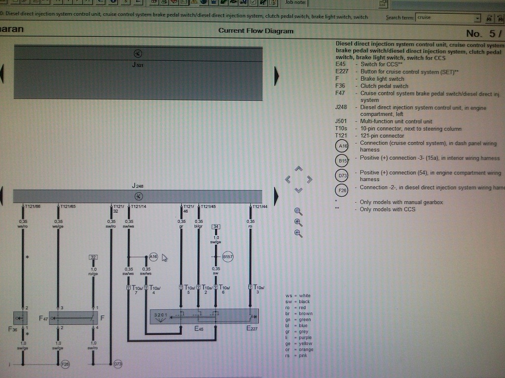

Някой правил ли го е на Seat Alhambra (VW Sharan) след 2000г.
Има ли ваобще такава висяща букса
ако няма кои са пиновете на ECUто
мотора е 1.9TDI PD AUY

Вероятно е подобно,но аз съм инсталирал само Elsa за VW и Audi...нямам за Сеат. Намери си програмата с файла за Сеат и там ги има пиновете на 100%. Ако потвърдиш че е същия двигател и на VW Sharan мога да ти дам пиновете и схемата
tsvetanovvvv
Мнения: 108
Регистриран на: Чет 19 авг 2010 20:05
Местоположение: Pleven
Re: Направи си сам: Темпомат (само за ТДИ)
Мнениеот tsvetanovvvv » Съб 30 апр 2011 21:44
VW Sharan 2001 1.9TDI PD AUY
това е схемата. Ако няма букса което не е проблем необходимое да се изкарат кабели
от 44,45,46 и 14 пин на буксата на компютъра както и да си вземеш (12 волта)ток от някой от бушоните,
които дават ток когато е на контакт
