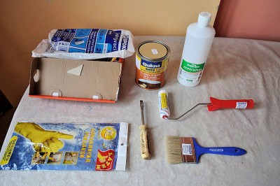

Най-накрая и аз я свърших тази работа - след дълго бродене из форума и по магазните, умуване и чудене, най-накрая се хванах и си претапицирах тавана...
Ето какво използвах:

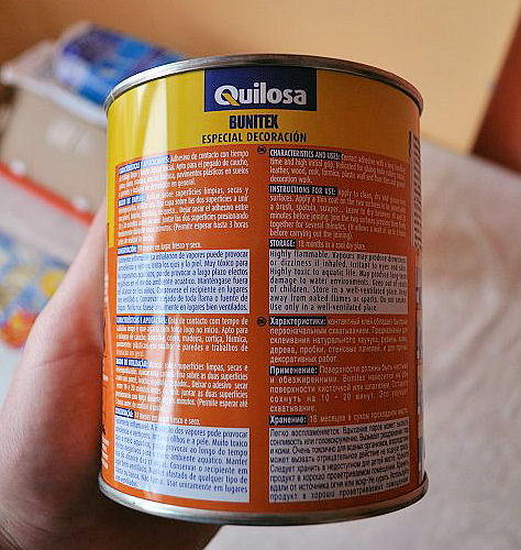

Себестойноста на материалите:
- авто-тапицерия - беше последната бяла за тавани и ми я дадоха за 20 лв....
- лепило - 12,80 лв.
- четка - 1 лв.
- ръкавици - 1 лв.
- найлон - 1 лв.
- коресилин - 4-5 лв. / 1л. е прекалено много...ако имате откъде да вземете 200-300 мл. е най-добре/
- валяче - 2 лв.
- телчета за миене на съдове - 2-3 бр.х20ст.=60 ст.

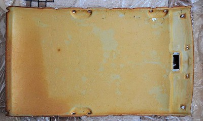

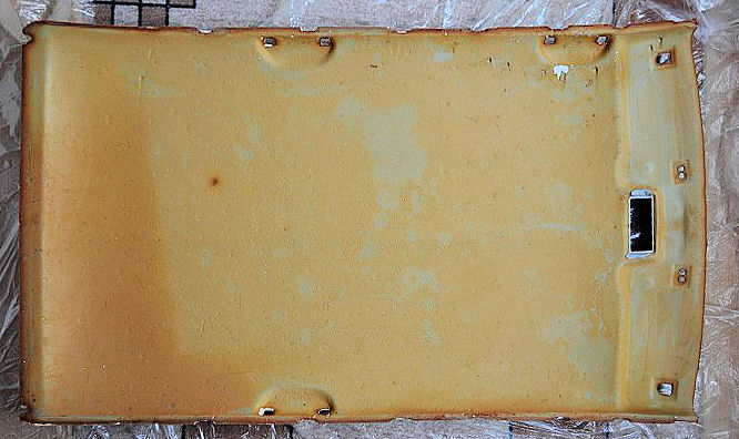

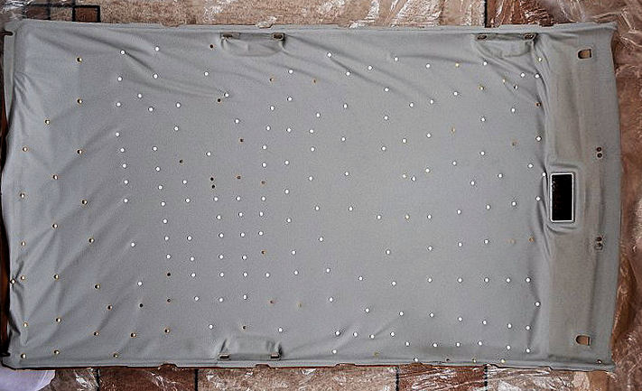

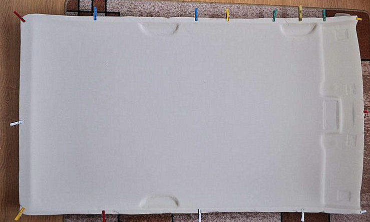

Първо смъкнах старата тапицерия - падна много лесно.../както виждате по-горе я бях задържал с габърчета/.

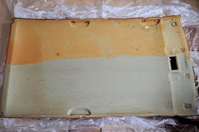

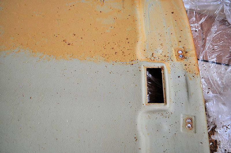

После с телечета за миене на съдове изтърках стария дунапрен, като внимавах да не счупя тавана, който е от пяна и картон.

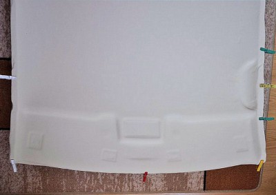

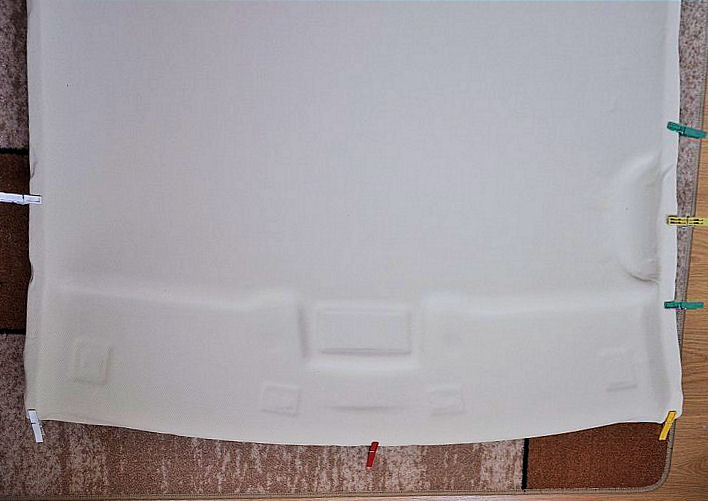

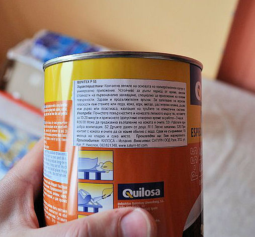

След това изчистих хубаво цялата плоскост с керосилин, за да махна остатъците от старото лепило и дунапрен, след което намазах с лепилото предната половина на тавана, сложих дамаската и с валячето от средата към крайщата започнах да притискам тапицерията към тавана, като специално внимание се обръща на дупките и оребренията.
После намазах и другата половина и залепих по същия начин. Самото лепило не е много гъсто, като се нанася трябва да е в повечко и да се разстила добре, не го пестете. Там където е нанесено, ако са минали 4-5 мин. недейте да повтаряте пак с четката - ще стане на топчета и конци. Затова нанасяйте по повечко, разпределете хубаво с четката и смело лепете отгоре
Сега тавана седи в спалнята, утре ще го монтирам. Стана добре, доволен съм.
Ако ви се занимава - за един ден сте готови, не излиза скъпо, само трябва да се престрашите. Свалянето го има описано от други колеги, затова не съм го описвал. Това е от мен.

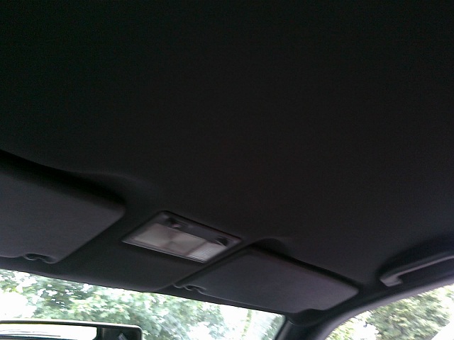

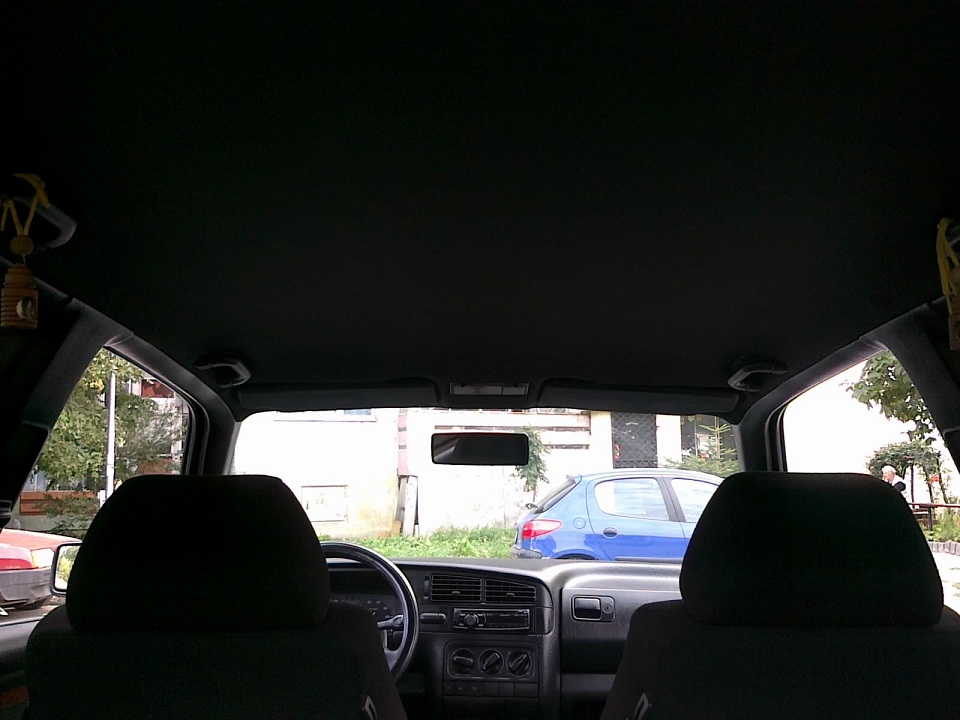

Както ви обещах, ето снимки след поставянето на тавана в колата:
Вече изсъхна напълно и не мирише на лепило. Само внимавайте при слагането да не го изцапате, ако ви е светъл тавана като моя
Успех на всички!

Някой може ли да сподели колко лепило отива за таван на Голф 3 двуврат без шибидах, че тия дни ще хода на вилата и съм се подготвил да правя моя, ама се чуда дали ще ми стигне една кутия полихлоропреново лепило СЕЛТ - 0.600кг.
- monty
- Мнения: 87
- Регистриран на: Съб 20 окт 2007 22:42
- Автомобил: Hyundai i20
- Двигател: 998cc TGDI
Re: Претапициране на тавана - /ръководство + снимки/.
Ще стигне. Моя го правих със същото лепило, пак от 600гр и ми остана около 100гр (+/-20гр), като мазах щедро.

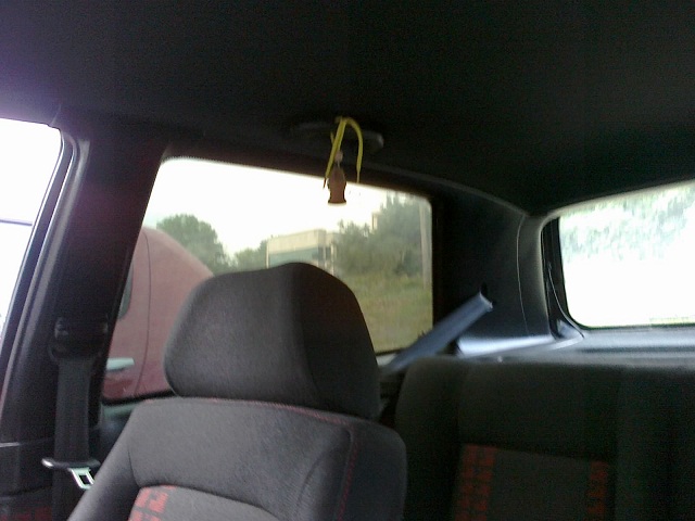

Без много много да се чудя и аз реших да си тапицирам тавана и избрах черно като естествено се снабдих с черен плафон и дръжки от пасат,а от днес и черни сенници от тройка кабрио
тъй като няколко месечното търсене на оригинални черни колонки постоянно удряше на камък реших аз сам да си ги направя такива...е не е като оригинално но резултата ме задоволява.снимки от процеса на работа за съжаление нямам
плата купих от едно магазинче тука във Варна лепилото също е от там...ако някой го интересува на лично ще му дам информация.ето няколко снимки
