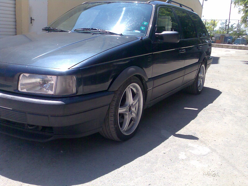

Колеги на снимките съм с 17-ки 7 же и ет незнам но е към 45.Отпред съм с 15 мм а отзад с 25мм фланци.Отпред опира при дупки поради веждите и ниските пружини.Гумите са 205/45,влизат под макферсона и без фланци,но са доста прибрани и е грозно.

хубава стойка, окачването какво е ?

Жълти пружини,само отпред.Задните са стандартни.За съжаление този проект се разпродава и ще мина на B4,така,че ще питам по-нататък за фарове и аз :)

да смениш б3 гт синхро г60 с б4 :screwy
аз не бих

Да,още ме боли,че го разглобих.Сигурно ще си разпечатам снимките му на фототапет! :))

това не е почти никакъв прогрес, аз бих се хвърлил на нещо по-ново. Това е все едно от жигули 1500сс да се качиш на лада 5-ца 1300сс
