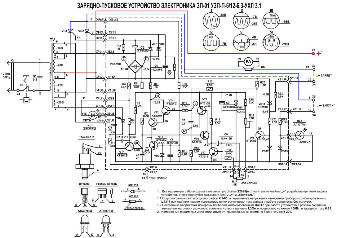

Колеги, имам следното зарядно "зделано" много здраво. Има обаче един недостатък,който надявам се с Ваша помощ
да реша:
-зарядното зарежда ,тока се регулира (е уреда не е много верен) но при заряден ток 5-6А напрежението отива
към 18V което според Вашите коментари е опасно!
Къде трябва да се "пипне" за да се "свали" зарядното напрежение до заветните 14,4V а тока да си остане "стабиЛен"

kn9453 написа:Колеги, имам следното зарядно "зделано" много здраво. Има обаче един недостатък,който надявам се с Ваша помощ
да реша:
Според мен, тази електроника на това устройство е излишно усложнена, т.е. сама по себе си носи големи рискове от ненадеждност и проблеми. Казваш зарядното е много здраво, т.е. трансформатора му се предполага, че е по съветски мощен? Това значи че ти трябват само още четири елемента, а именно: Грец, тиристор, ценер и резистор, сглобени по дадената от мен схема, описана подробно вече в темата, и готово...
Освен това тиристорите ти също са с отлични мощностни параметри. Дори може да направиш схемата без Грец, тъй като имаш средна точка на трансформатора, като създадеш спрямо нея, две огледални схеми на моето зарядно (всяка схема работеща при съответна полувълна, от променливия ток подаван от трансформатора), ползвайки твоите два мощни тиристора. Това е в общи линии, с малко въображение и фантазия, наистина ще се получи едно много добро зарядно...
