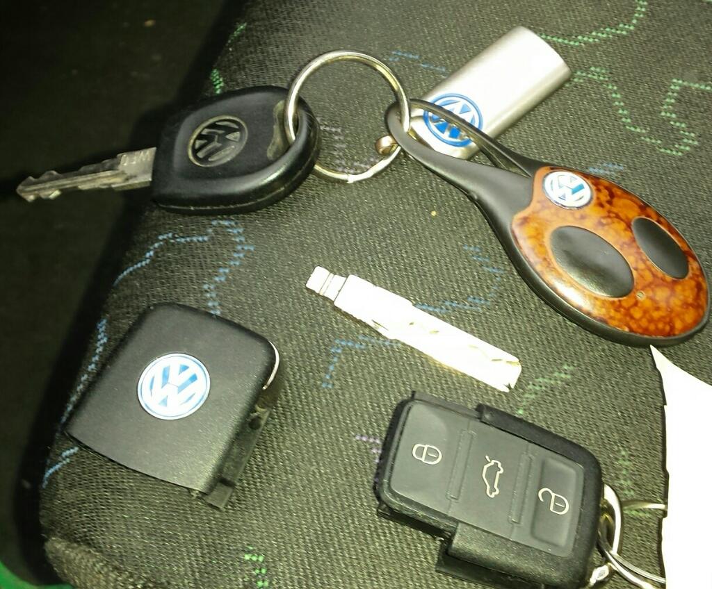

StasGo
Мнения: 12
Регистриран на: Пон 02 мар 2015 11:54
Re: Сгъваем ключ!
Мнениеот StasGo » Сря 04 мар 2015 15:18
Здравейте колеги.Изчетох цялата тема.Набавих доста добра информация, но никои нямаше случей с фабрична аларма. Та Ето го моя ключ с фабрично дистанционно ( централно и аларма) , намерих си и сгъвемия от един МК4 1.9tdi 85kw 2000година "Highline". с прехвърлянето на ключа и магнитчето което е вътре ще се справя.Въпроса ми е мога ли да си обуча новия ключ кам колата... платките не съвпадат изобщо така че с пригодяване няма да стане... Живея в чужбина и нямам идея каде да отида а и да отида яко ще ми съдерат кожата..има ли вариант "направи си сам" да се обучи дистанционото на сгъваемия ключ... Благодаря предвърително на всяко мнение

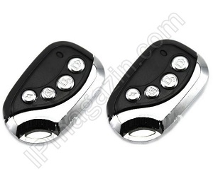

Xaxy
Мнения: 1568
Автомобил: Passat B5 1999
Двигател: AFN 1.9 TDI 110
Re: Сгъваем ключ!
Мнениеот Xaxy » Пет 13 ное 2015 20:21
Здравейте колеги. Вече ми писна да нося, отделен ключ за паленето на колата, отделен сгъваем ключ за централното откл/закл. Искам да си ползвам оригиналния сгъваем ключ за VW , значи едни ми казват, че след като сменя алармата ще мога да ползвам сгъваем ключ,други ми казват след като сменя комфорт-модула, с такъв които да бъде с 2 букси "AH" сегашния ми е "Q" , вече незнам на кои да вярвам и на кои да не вярвам..... Колата си има ел.огледала/стъкла. Централното работи, но е някакво китайско менте веднъж се отключва с централното,друг път тряя ръчно с ключа да отключвам..... Каквото е нужно питайте, ще отговарям само да реша този досаден проблем..... :scare3
Ще съм благодарен,ако някой може помогне.
xm_net
Мнения: 223
Регистриран на: Съб 19 дек 2009 21:42
Re: Сгъваем ключ!
Мнениеот xm_net » Съб 14 ное 2015 9:20
Много автомобили на VAG за съжаление на собствениците се оборудват фабрично с комфорт-модул, който не поддържа дистанционно управление с радиосигнал. Колата си има всички функции по централно отключване/заключване, вдигане/сваляне на стъклата и т. н., но те се управляват само и единствено с ключ в ключалката на вратата. Такъв комфорт модул не може по никакъв начин да се "научи" да работи от дистанция и решенията са две: или смяна на оригиналния модул с такъв, поддържащ функция "remote control" или монтиране на отделен допълнителен кит, който да поеме дистанционните функции. Ако колата е дошла с обикновен ключ и заедно с него върви отделно дистанционно ("висулка"), то на 99% става дума за комфорт, който се управлява ръчно и точно това е причината за монтиране на допълнителна аларма. Преди да купувате ключове с дистанционно, най-напред проверете с какъв автомобил си имате работа и не си хвърляйте парите на вятъра!
