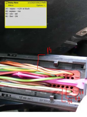

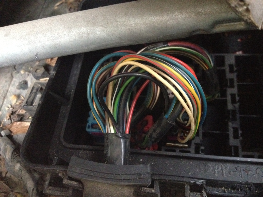

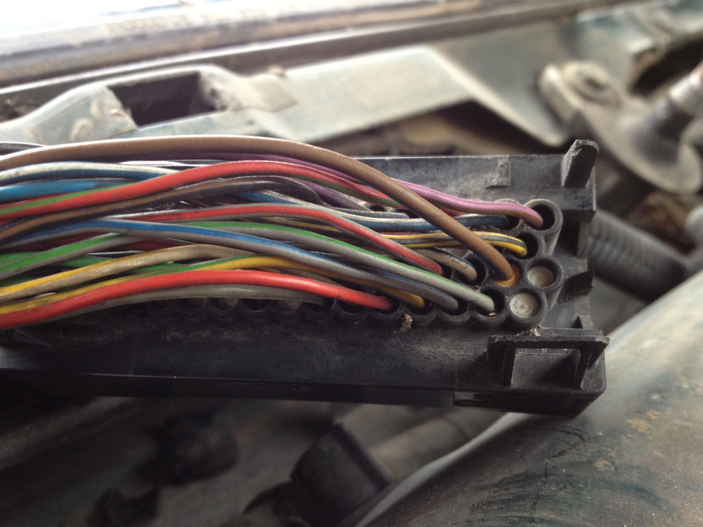

днес имах време да потърся тази прословута букса която е за темпомата зад таблото с релетата (което е под чистачките на А3 97 година)
Там такава букса нямаше...
Свалих няколко схеми и обяснения на различни хора който са го правили на такава кола.
Единия вариант за взимате на сигнал от тези 4 кабела е от черната букса която е 10 пинова която е в кутииката под чистачката.Обаче там такива цветове кабели Нямаше!а именно
син - пин1
червено/жълто - пин2
черно/жълто - пин3
бял - пин9
тази информация съм я взел от cruise_control_A3_Golf_IV_TDI
на друго място видях тази снимка
(има я прикачена към поста)
но обозначените кабели от който трябва да се прекарат допълнителни ги няма.Именно 44 ми е празно?
Зад бушоните нямам никакви релета нито букси който да се виждат.
Някакви идеи от къде да ги взема точно тези 4 кабела който са за прекарване на лосчето директно?

колега връзваш кабелите към черната букса от долната страна на купето ако имаш пинчета. не е задъжително от горната страна откъм двигателя на черната букса да са ти същите кабели по цветове.
интересуват те пин 1, 2, 3 и 9
