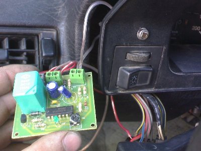

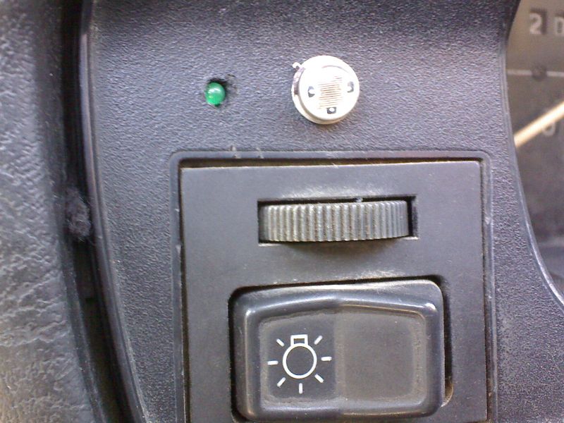

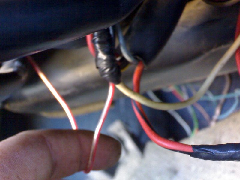

ето че може и нее дискотека,платката има таймер зада се избегне неволни изкл.на светлините при разминаване с друг автомобил ето снимки mhihi и реших дае с един +от ключа за палене,като оригиналния ключа за фаровете стои,ако откаже платката или при влизане на тунел,както виждате съм разпоил диода за вкл.и съм го приместил от платката на таблото до фоторезистора :deal сега остава фината работа да реголирам при какъв интезитет да вкл. :applause:

едно допълнение,пропуснал съм габаритите вече е оправено сега и те се вкл заедно с фаровете,как просто като направих мост от кабела който отива в фаровете,самоче там са 2ва кабела за всяка страна,друго сложих ключ на + от конт.ключ,поради простата пречина че нее удобно ако искаш да запалиш по тъмно,без да работятя фаровете,открих че така свързана платката се получава страничен ефект от платката по някакъв начин след изкл.на двг.се захранват вентилатора в купето и фаровете,това е при вкл.положение на ключа на фаровете,единственото решение е да сложа зумер,има и 2ри вариант да отделя 2рия + от платката и той да се захранва от + на фаровете посока фарове при активна фотоклетка,а другия + които е за захранване на платката само от конт.ключ :012: mhihi

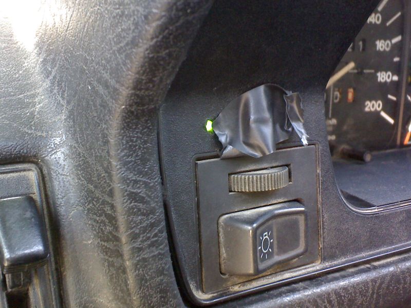

аз съм доволен,много хубава екстра въпреки че не съм я настроил още,искам да се включват на по светло,но и това ще стане скоро :bowdown просто палиш и след около 20 секунди хоп и габарити и къси или дълги ако съм я оставил на дълги :applause: единствено което не свети с тях е таблото,но нали копчето си работи проста цъквам и хоп светва пък и скоро ще слагам уве лампа в таблото,която ще е вързана към платката,отделно ще сложа и малко диоди вътре към стандартните крушки,просто замяна :012:

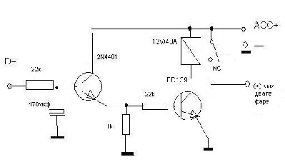

Не другото е извод за оборотомер за дизелови двигатели, а това дето е свързано е контролната лампа на таблото, има я жицата и вътре на снопа който ходи в таблото.
Елементарни схеми съм дал в началото на темата.

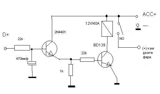

за Passat B5 направих автоматично включване на светлините /DRL/ с едно реле за време най-долу на снимката, което ползва:
- захранване +12волта при контакт (ACC+) от жълт/черен кабел и маса кафяв от ключа за светлините или от самите крушки.
- сигнал от клема D+ на генератора /син/черен/, където излиза напрежение след запалване на мотора
/за Passat B5 - ползвам за DRL светлини втория реотан на H4 крушката в секцията за дълги светлини , която по принцип е един вид халогенни светлини във фара или точно DRL след май 2001г., но трябва да го има като поръчана екстра. Кабели - ляв фар -->бял/зелен кабел; десен фар --> няма кабел в снопа и запоявам директно на черен кабел на цокъла на крушката Н4. Така имам къси светлини и в двете секции нощем, като пусна другите от ключа./
След 20сек. от запалването релето включва светлините.
ако искате прекарайте ACC+ през контакт на някакво реле за 12V, като му подадете маса и +12V от кабела за габаритите, така ще се спира DRL-a при пускане на нормалните светлини от копчето.
Схемата може да се постави направо в двигателния отсег, там има всичко - маса, +12V при контакт, клема D+ на алтернатора и фарове.
ЕТО и една проста схемичка нахвърляна на PAINT за реле със забавен старт 20сек. /времето може да се променя, като смените резистора 22к на входа D+ с друг от 4,7к до 100к/:
схема
