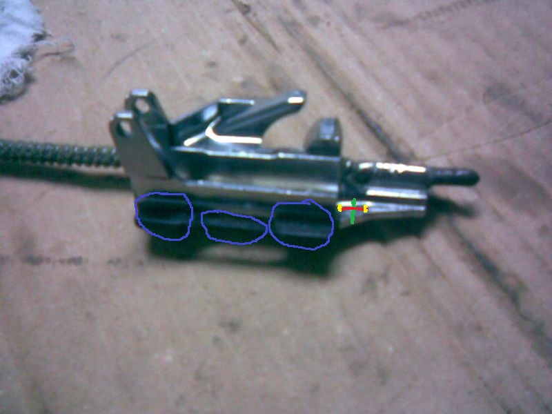

Ето аз как си направих моя шибедах. Беше счупен левия водач и след много мислене и умуване стигнах до следния изход.
Със зелено съм отбелязал къде беше счупен водача, с жълто - къде съм пробил дупките ( сфредло 3мм), с червеното съм посочил начина на връзване със стоманена тел 1мм на два ката, със синьо съм отбелязал кое съм премахнал. Премахнах пластмасовите уплътнители, за да може когато водача влезе в релсата да се движи свободно.
Дано да съм бил полезен.
п.с. Извинявам се, че ползвах снимката на колегата, но нямах възможност да направя.

djmimo89 написа:
пичага я кажи още ли ти работи шибидаха
пробвах да намеря здрав водач ама цЪ
сега като се замисля моя си беше здрав но се счупи - сега си обяснявам защо и то е заради тази гумичка която се смачква в края на щифта който влиза във водача
при мен това си стои щръкнало и водача е натискал в него вместо да се сработят заедно са си пречили и на
ся ще го свалим да го видим маа му
някой може ли да преведе това
Способ ремонта направляющей с тросом.
Заклёпки и винтики с обратной стороны расклёпаны.
Пластинка металла толщиной примерно 0,5 мм. На такую глубину пропилены направляющая и хвост с торосом. Работа можно сказать для ювелира.

колеги не премахвайте пластмасовите уплътнители по движещите се части защото ще тръгват на криво
на мен ми се наложи да свалям левия палец който заключва при прибиране на шибидаха в тавана за да му наслоявам материя която да компенсира разликата от уплътнителите
без тях механизма се разкрачва и не може да работи адекватно
завих му 2 рапидки и ги изпилих с дремела за да докарам нужната височина
не че не стана ама усложнения допълнителни
ветробрана не съм го сложил - ще пробвам без него и ако не ме кефи ще го сложа - той се монтира и без да се сваля всичко
водача го хванах с метален пирон от нит 4мм
пирона е около 2мм и го усуках хубаво - надявам се да държи
залепих го за допълнителна здравина с епоксидно лепило ама след първото отваряне се разлепи
мисля че не се справих с центрирането на въжетата и джама но то с времето ще се чуе
ко0лелцата за които един колега спомена - едното се беше смачкало и с малко помощ от запалката и клещички стана като ново
даже се и върти
въпросните гумички които се смачкват и не дават на палците да заключват ги наслоихме с термошлаух
поляхме с вода - капе около капандурата - може би и преди е капело ама както казах не съм убеден дали правилно стопирах джама
