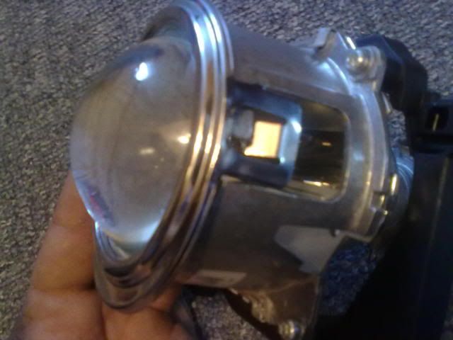

Можеби не е тук мястото да пускам поста си,но при Пасатите никой досега не се е престрашил или поне успял да го направи(осван Люси,но той го направи със готов кит-ксенон прожектор),та тук поне колегата може да даде съвет или корекция в моя план.
Сдобих се с лупи(от по големия брат VW TUAREG),комплект фарове за донор(за да не стане-ни лупи,ни фарове :) )и си имам и би ксенон!!!
Изчетох цялата тема и затова ще започна от начало с малко повече подробности,надявам се да не съм досаден но подробностите ще спестят доста излишни мнения!!!
Първо ето снимка на ксенон крушка H1(която е за Туарег)
А сега на H4 би-ксенон(с електромагнитен плъзгач)аз съм с такива:
Разликата е металната шапка която при H4 връща светлината към рефлектора,тъй като имам още един чифт такива шапки- две ще бъдат жертвани и изрязани....и получаваме H1 с цокъл на H4 но с плъзгач за къси и дълги ;)

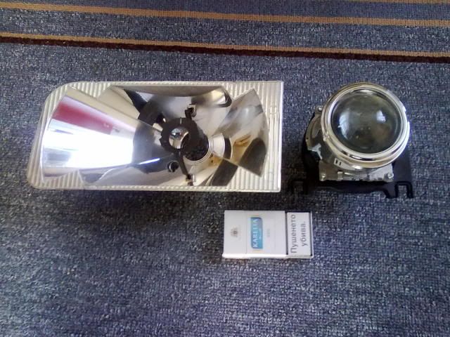

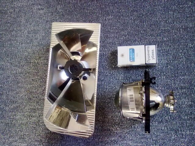

И сега ето снимка нащата които трябва да станат едно цяло :)(цигарите са 100мм.)
1Изображение
2Изображение
габарита е ясно че ще отиде в мигача,въпроса ми е дали ще мога да ползвам само лупата без рефлектора-става въпрос за товакоето се намира в ляво от черната пласмаса(втората снимка),то е захванато с болчета и лесно ще го захвана за рефлектора защото той е пласмасов!!!
На прав път ли съм,или грешен?

При Туарег имаш къси и дълги на лупата. Така че рефлектора и черен да го боядисаш той вече реално не ти е необходим. Но, има недостатък. Забелязвам при моите фарове, че се появява запотяване, когато времето е доста влажно (вали силно примерно). Имам направен отдуник, но проблемът със запотяването остава защото:
То е само по периферията на фара ми (кръгъл). Там, където лупата свети стъклото се затопля и там няма запотяване, но по краищата на стъклото в долната му част се получава изпотяване и конденз. Това според мен се дължи на факта, че до тази част на стъклото не отива топлината от крушката. Ако рефлекторите ми бях ги оставил никелирани съответно по тях мисля, че тоя проблем нямаше да го има, но не съм абсолютно сигурен, че е така.
Иначе си мисля, че си на прав път, само трябва да замениш твоите Н4 с тези от първата снимка. Всъщност това ми се чини, че не е Н1 крушка. По-скоро ми бие на Д2С/Д1С които са крушки за лупи.
п.п. може ли по-подробни снимки на самите лупи, че не мога да видя дали имат преграда, като моите и дали тя пада за дългите. Щото на колите с къси тя е стационарна и не се мести.

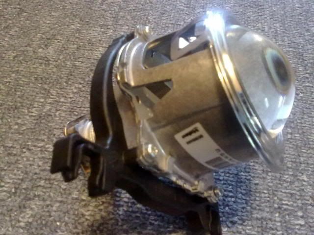

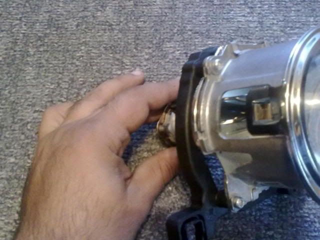

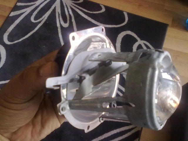

stefan4o написа:п.п. може ли по-подробни снимки на самите лупи, че не мога да видя дали имат преграда, като моите и дали тя пада за дългите. Щото на колите с къси тя е стационарна и не се мести.
Да,има преграда и е стационарна,знам за какво говориш-имам и лупа от Ауди с подвижна преграда-
А ето тези от Туарега:
А ето и преградата снимана през дупката за крушката:

Лошото е че твоите лупи от туарега са само с една светлина и нямат подвижна пластина :wink:
