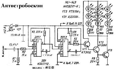

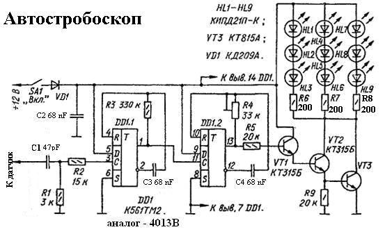

Колега shockhead - кондензаторите на схемата ти на сторобоскопа от първа страница
с поляритет ли са или керамични? Ако са с поляритет можеш ли да посочиш (+) и (-) на кондензаторите на схемата. И това от К датчика преди кондензатора С1 дето е свързано с масата вярно ли е? Крак №6 е маса и отива към крак №7. Крак №8 отива към крак №7 нали? На схемата ти с Led, съпротивленията махнал ли си ги, и не трябва ли единия край на Led да бъде свързан с маса (-). Извинявай за многото въпроси, но ако успея да я сглобя и работи като хората ще пусна и файла с пистите на платката, и подредбата на елементите. Мерси.

на Д4 и на Ц4 какво се подава ?

Egoist написа:на Д4 и на Ц4 какво се подава ?
Явно питаш за стробоскопа по-горе. Като гледам на Д4 се подава +12 Волта, а на Ц4 импулс от кабела на свещта на 1 ви-цилиндър (няколко намотки около кабела на свещта или метална щипка).

и при мен свети непрекъснатонякакви идеи че сигурно съм сбъркал нещо иначе изглежда така :)

Къде са ти другите два транзистора?Транзистора,който се вижда какъв е и правилно ли си го свързал?

така бях объркал крачетата на тип122 но сега ги оправих ама пак не иска да светка като го вържа с металната щипка на кабела как да подам изкуствен сигнал на тоя кабел да видя дали схемата ми въобще дработи и ако рааботи как да взема сигнала от кабела на свеща ?
