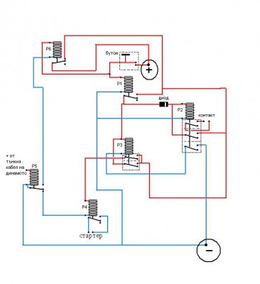

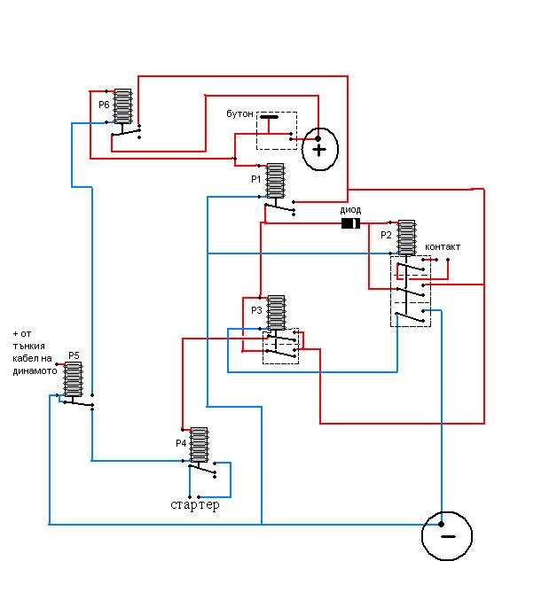

Колеги аз мисля че разгадах схемичката, представям ви я в малко по-четлив варянт, тези дни ще я пробвам и ако има някакви неточности ще я поправя.

Колеги ,някой може ли да помогне, направих въпросната схемичка, но има един проблем, когато натисна бутона да включа на контакт ,се задейства и релето което включва стартера и понеже две неща от схемата на колегата SANDO 1 не ми бяха много ясни, едното е откаде трябва да идва + към контакта на Р3 и какъв тип са контактите на Р1 понеже от схемата не става много ясно,аз съм ги направил така както ми изглеждаха най логично, но явно не е това начина, моля ви някой ако е наясно как трябва да стане да ми обясни, на моята схема по горе се вижда как съм ги свързал аз, а на схемата на колегата съм отбелязал кое не ми е ясно.

martveca написа:Колеги ,някой може ли да помогне, направих въпросната схемичка, но има един проблем, когато натисна бутона да включа на контакт ,се задейства и релето което включва стартера и понеже две неща от схемата на колегата SANDO 1 не ми бяха много ясни, едното е откаде трябва да идва + към контакта на Р3 и какъв тип са контактите на Р1 понеже от схемата не става много ясно,аз съм ги направил така както ми изглеждаха най логично, но явно не е това начина, моля ви някой ако е наясно как трябва да стане да ми обясни, на моята схема по горе се вижда как съм ги свързал аз, а на схемата на колегата съм отбелязал кое не ми е ясно.
+ за P3 го пусни от скрит бутон или от долния ляв педал mhihi , така 3то реле няма да ти се затваря при 1то натискане на СТАРТ бутона (контакт) и преди да натиснеш СТАРТ бутона за да запалиш (да ти завърти стартера) натискаш по горе посочения педал mhihi или скрит бутон и си в джаза. Доста се чудих докато зацепя каква е работата, може и да съм си го направил по мой си начин, а не както е на схемата, но го тествах и работи. P1 си е обикновенно реле с 4 крачета което подава ток към P2 и P3 (но P3 е неактивно докато не се натисне педалчето) ... дано ме разбра :)
