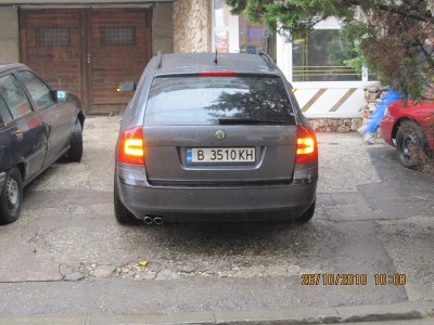

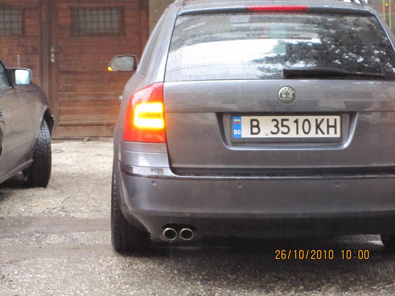

а тук са монтирани в левия мигач
ето и разликата м/у диодите /ляво/ и обикновената лампа /дясно/

Ей тва вече е кадърно изпълнение в мой стил и като светлина и като идея :да: .Много добре свети на дневна светлина чак не ми се мисли нощем как ще свети.Тва жълти диоди ли са,насочени,разсейващи,цена?Добре е че вече има база за сравнение на силата на светене и броя диоди-тук са 48 което според мен е сериозно количество и няма смисъл да се надминава.Остава да чакаме проекта ти за стоповете и габаритите :beer

Колега esto, много добре се е получило! :applause: Сподели какви са диодите! От снимките се вижда, че ги свързваш паралелно, но не личи да има някаде резистор или нещо подобно? Обясно по-подробно моля те какво си направил!

Това на колегата си е "чиста самоделка", направена перфектно! Браво! :applause: Ако може малко подробности за диодите и начина на свързване към фасунгата!

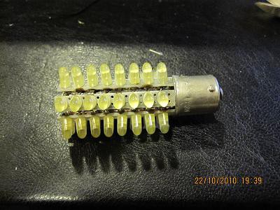

esto
Мнения: 150
Регистриран на: Сря 30 юли 2008 20:09
Автомобил: caddy ecofuel
Двигател: BSX
Местоположение: Хановер
Re: Габарити със светодиоди ?
Мнениеот esto » Чет 28 окт 2010 12:52
значи диодите които съм използвал са 120градуса ,около 1000mcd. /3,1 лумена/ жълти ,цената им в комет е около 20ст.Диодите съм ги свързвал по 8 в паралел /ивичка/ ,а ивичките последователно,които са 6 на брой,резистори в този случай не се наложи да ползвам.Цокъла е от стара крушка.
п.п.за реално превръщане на cd в lum. ползвам ето този конвертор http://led.linear1.org/lumen.wiz
