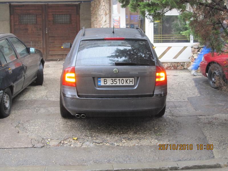

а тук са монтирани в левия мигач
ето и разликата м/у диодите /ляво/ и обикновената лампа /дясно/

Ей тва вече е кадърно изпълнение в мой стил и като светлина и като идея
.Много добре свети на дневна светлина чак не ми се мисли нощем как ще свети.Тва жълти диоди ли са,насочени,разсейващи,цена?Добре е че вече има база за сравнение на силата на светене и броя диоди-тук са 48 което според мен е сериозно количество и няма смисъл да се надминава.Остава да чакаме проекта ти за стоповете и габаритите

Колега esto, много добре се е получило!
Сподели какви са диодите! От снимките се вижда, че ги свързваш паралелно, но не личи да има някаде резистор или нещо подобно? Обясно по-подробно моля те какво си направил!

Това на колегата си е "чиста самоделка", направена перфектно! Браво!
Ако може малко подробности за диодите и начина на свързване към фасунгата!

значи диодите които съм използвал са 120градуса ,около 1000mcd. /3,1 лумена/ жълти ,цената им в комет е около 20ст.Диодите съм ги свързвал по 8 в паралел /ивичка/ ,а ивичките последователно,които са 6 на брой,резистори в този случай не се наложи да ползвам.Цокъла е от стара крушка.

Това са моите мигачи!
Явно с Колегата сме използвали еднакви светодиоди!
http://pasmi.snimka.bg/tuning/led-migachi.542920
П.П И при мен идеята е да се вижда,че мигачите са светодиодни!При Брат ми ги направихме да не си личи от пръв поглед(ще ги снимам и тях тези дни)!
