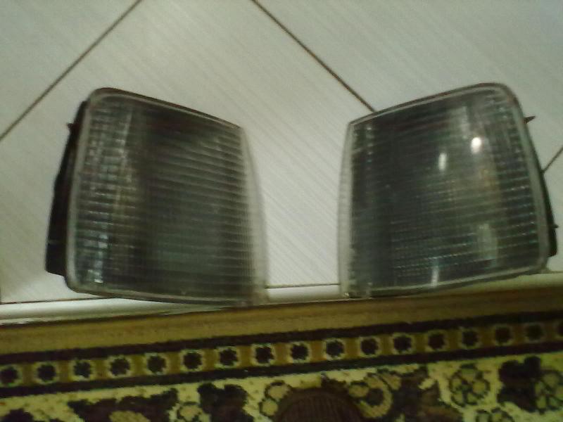

Айде и аз де се включа.Нужни ми бяха точно 35минути със отварянето пръскането и затварянето на 2-та мигача.
Колега по-горе е споменал и аз ще споделя какво точно използвах
Накратко:Сваляте мигачите ,накисвате ги във много вряла вода,за да омекне това което е останало от лепилото.След това ми бяха нужни(макетен нож,и 2 малки и тънки отвертки).
След като прецените,че лепилото се е разкиснало до такава степе мигача да не каже "ПЛЯК" почвате с макетният нож да врязвате каналче м/у мигача и стъклото му.Като тръгне от едната страна после е медец!!!Зора е първият после е лесно.След като отлепите стъклото облепяте претърквате сивата част и боядисвате.След като всички тези процедури минат успешно(Пожелавам го на всеки)остава да зглобите мигача,за тази цел използвах санитарен силикон(БЕЗЦВЕТЕН) и остава няй-яката част-Да ги монтирате и да се фукате!!! :beer :beer
П.п Прилагам снимки със горенаписаните процедури

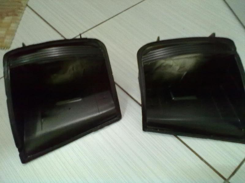

Тук рефлектора е пръснат черен мат!!!
Кефа цена няма :beer !!!
