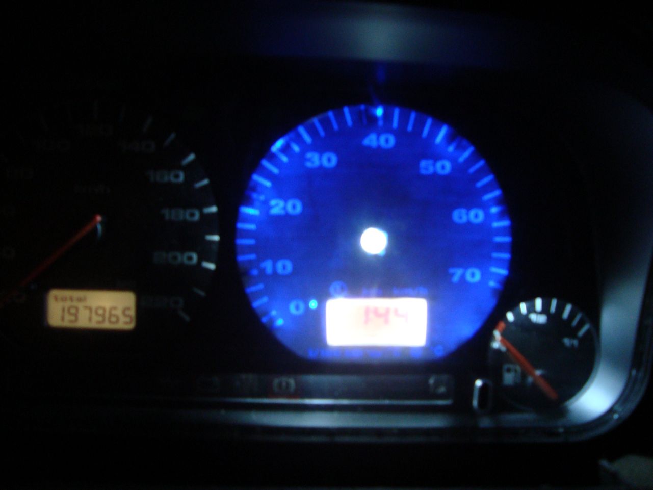

Колега очаквах някое произведение като на кутията на компютъра
. Но те признавам за старанието и ентусиазма. Браво ! Много си се доближил до Плазмата. Другото което е направи така че яркоста да в в цифрите и чертичките.

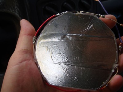

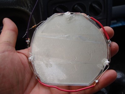

ZeroCool написа:djembo75 написа:Вкарах общо 9-лед светлини днес,светна по силно,нее каквото очаквах, Же сменя белите километражи с черни с бели цифри. да видя как ще стане.
Какво ти прави синия цвят?
смисъл какво има под бялото?
Едит......разбрах..
последно 5 мм ли е плексигласа?
със шкурката ли си го матирал?
ако е 5 мм...направи следното...вземи 3мм диоди.....остави го по голям от размера на самия километраж, и вкарай диодите във него..а не под него...за да играе ролята на светловод.
това е при положение че има място, понеже не съм разглобявал 2ково табло и незнам как е вътре..
При това положение може би ще светне доста по-приятно.
Ако имаш още матриал, пробвай
Таблото е за троика. Това ми беше идеята от начало,по голям прециглас с по малки лед светлони (сега е 5-мм.лед. и перцигласа е 5-мм) и когато отидох да си търся лед светлини питах продавачките (кифли) кои са наи малките светлини и тя ми дадоха 5-мм.Синия цвят от доло е от белия километраж,отдоло е син.От доло перзигласа съм го минал с шкурка,и съм му залепил готварско фолио да отразява светлината, диодите са в перзигласа не под него. Според мен лед свтелините трябва да са отвън километража за да не се виждат,но не го съобразих това.

каде да я залепя лентата,ако е от доло с светлините на горе ще светят точки ако е от страни по перцигласа няма да мога да го затворя (лентата е широка 10-мм

Иначе и аз отначало очаквах някаква дялканица като компютърната кутия, но мнението ми се обърна тотално, много хубаво се е получило
ПП И аз мисля, че черен километраж с бели цифри ще изглежда по-добре

по темата вече сложих 9-лед светлини и мисля че се доближава до (нормално свтене) почна да ми харесва с повече светлина
по темата вече сложих 9-лед светлини и мисля че се доближава до (нормално свтене) почна да ми харесва с повече светлина- ZeroCool

Прави го черно...ще стане перфектно

Mалко късно може да се вкючвам, но за това което правиш можеше да стане с 3мм плексиглас(или т.н. перциглас) и 3мм светодиоди SMD. Могат да се наредят значително повече и имат доста по добро светене от тези големи 5мм-трови "крушки". А, ако си ги вързал на мястото на крушката(подсветката на таблото) ще можеш и да регулираш осветлението от копчето за това.

Колега а за стрелките какво си решил?Защото гледам че в дупката има значителен сноп светлина и може да сложиш някакви светлопроводими стрелки!

Има достатъчно светлина за стрелките, намирам си едни червени светещи и мисля че ще свеетят добре без подсветка.
