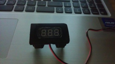

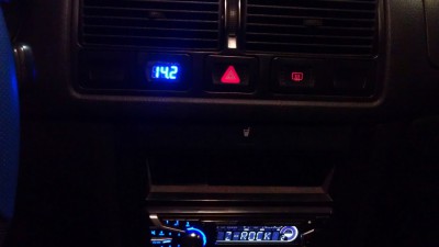

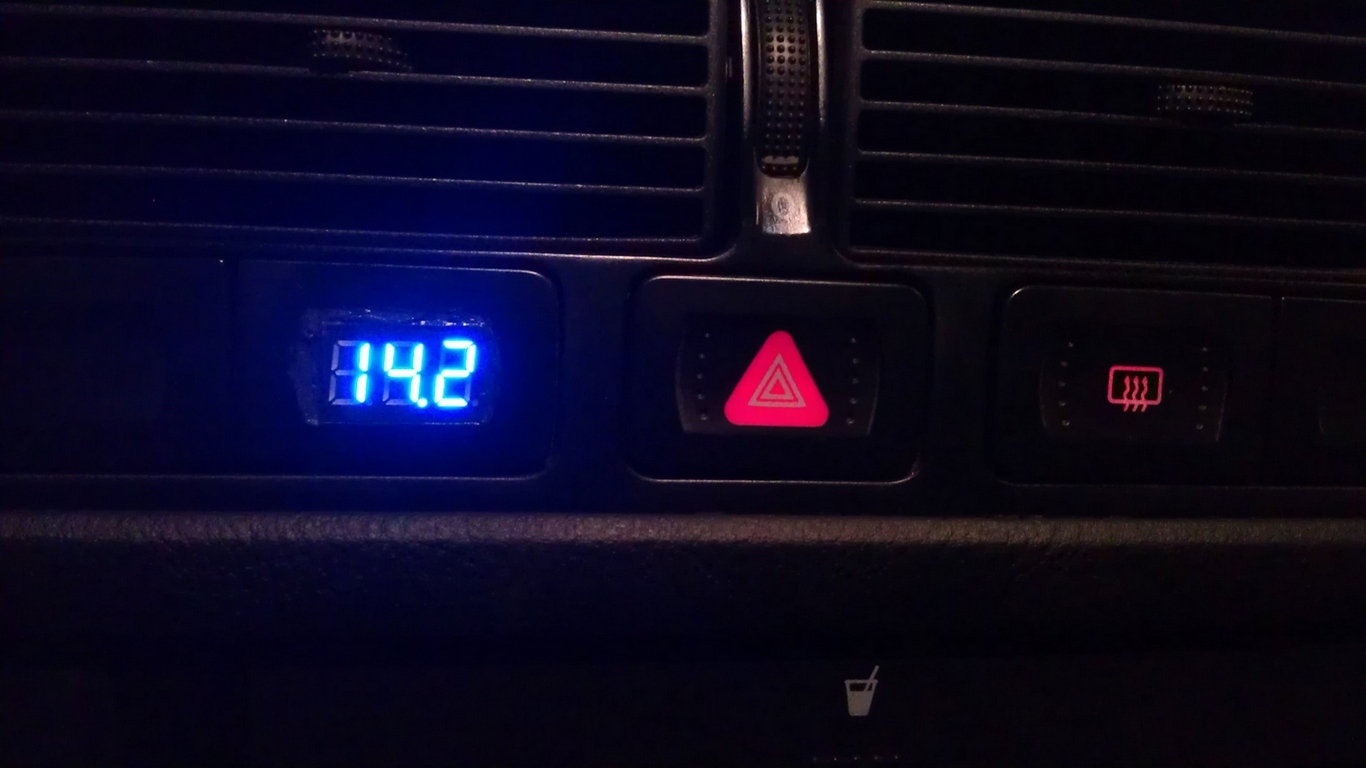

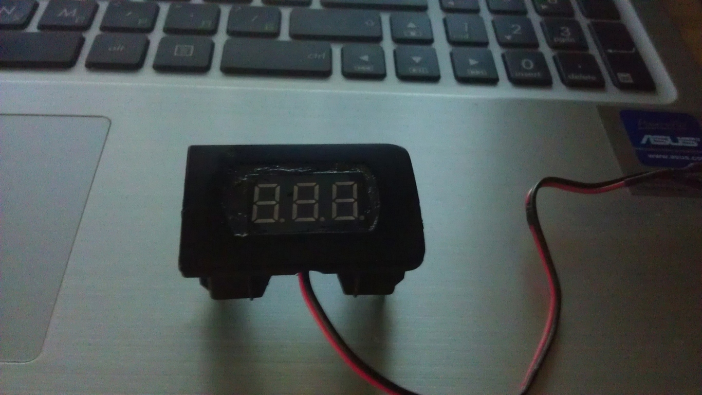

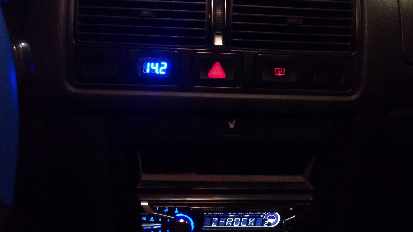

Ето и при мен как стана на Голф 4, може и по-добре но засега ще остане така. Ток съм взел от копчето до него за подгряването дето е, но може и от аварийните. Работи само като е на Контакт (запалена).

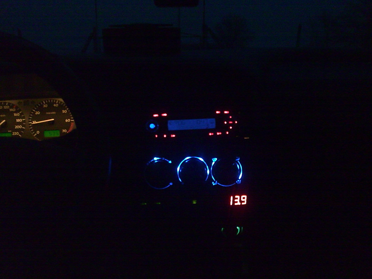

Ето при мен на голф 3 ,вързан е към запалката и показва по малко !
