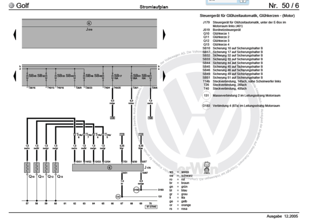

Кабелите от управляващия модул до свещите при Golf 5 1,9 TDI BKC са 1,5мм2. Т14b е конектора, а Q10-Q13 са свещите.

Мнениеот ktamen » Нед 05 яну 2020 9:33
Къде в тази схема е 50 амперовият бушон, който предпазва кабелите по 1,5мм2 :gruebel
Не виждам и реле, което ги включва, виждам електронен блок, в който вероятно е вградена индивидуална защита за всеки отделен кабел.
И каква е консумацията на точно този модел свещи?
Последна промяна от ktamen на Нед 05 яну 2020 9:45, променено общо 1 път.

Мнениеот Кайзен » Нед 05 яну 2020 9:37
чукча писател, не читател!
Позицията на предпазителя е между акумулатора и управляващия модул, където както вече стана ясно (съгласно Закон на Ом) протича ток от порядъка на 40-45А.
А какво се крие зад J179? Провери си сам.
