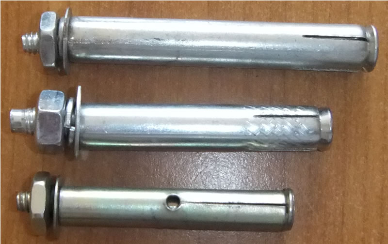

И друг чалъм има. С анкер болт за бетон. Купуваш подходящ размер ,пъхаш, стягаш и..."дърпаш" . Имам обратен чук и двойна гайка, която навивам на резбата на болта.
П.п. такъв тип трябва да е анкера :

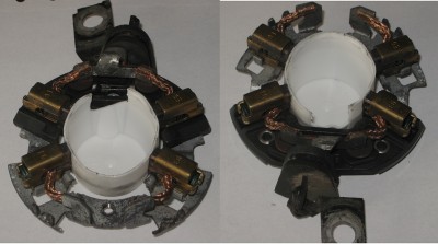

Здравейте колеги,
Ето че и при мен започнаха проблеми с запалването. (Голф2 1.3 '89 MH)
Накратко когато си иска пали без никакъв проблем, старера върти като змей. Като реши: въртиш ключа едно "Цък" и нищо.
От прочетенотов темата: най-вероятно стартер... Разглобих го, на моя модел стартер има само една фтулка от към страната на четките, малко е разбита: едва се усеща страничен луфт, повече е разбита фтулката в скорустната кутия, нея не съм извадил защото метчик М12 влиза свободно, М14 е голям. (търся 1/2" той е 12.7мм)
Четките имат поне 5мм разтояние до изводите и обща дължина >10мм.
Моля за мнение, четките износени ли са? Трябва ли да сменям четкодържателя, или проблема че не пали редовно е някъде другаде?
Благодаря!

Така и така си го разглобил смени си четките, но проблема ти е в тази втулка на скоростната кутия.
Получава се като блокирване, и самия бендикс се осуква. Може да го прави и от вилката на шалтера.
Направи му цялостна ревизия, за да не го ремонтираш дълго време. Имал съм двойка 1.3 но не ми е правил проблем стартера и не съм го разглабял. Не знам дали е с редуктор този. Смажи го преди да го сглобиш.

Стартера е без редуктор, само с две втулки, на скоростната кутия и на капака на стартера. По вашия съвет ще подменя и четките.
Моля за подробности, как да тествам дали проблема не е от вилката?
Благодаря!

Смени четките и втулките, защото са за смяна, сглоби го и го тествай, както е показано в клипа:
https://www.youtube.com/watch?v=6x2hIOtBfzE
Направи го няколко пъти, за да си сигурен, че включвателят изхвърля всеки път. Да допълня само клипчето - ако дадеш плюс само на долния болт и минус на корпуса, трябва да завърти без да изхвърля, така се тестват само четките /ротор, статор/.

Здравейте,
Смених двете фтулки и четките на стртера. Няколко пъти го тествах преди монтажа на колата, и многократно след монтажа: няма пропуск, всеки път завърта.
Благдаря на колегите за бързите отговори и съдействието!
