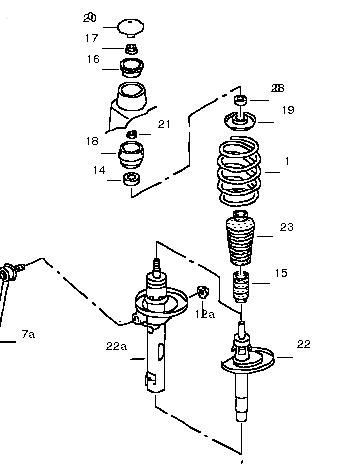

Здравейте,
Имам следния въпрос каде точно се поставя въпроснста втулка на предните амортисьори.
Мисля да ползвам чертежа да отида при стругар , а след това да си ги монтирам сам благодаря предварително.

nu pogadi написа:Здравейте,
Под лагера на тампона.

Номер 28 от схемата се поставя втулката.

Колеги, някой знае ли каталожния номер на подложките за задните пружини? Цитираният по горе е за предните. А пък в темата има две схеми с различни размери.

Чертежите, които съм качил пасват перфектно. Задни и предни да ти ги изработи стругар от стомана струваха 50лв.
