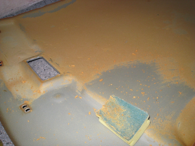

И така , почивдните дни тази седмица се занимавах с тавана ми , който беше сериозно отлепен , толкова зле беше , че ми влизаше в очите по време на движение
Изчетох цялата тема и си помислих , че ще е елементарно да си го оправя , щом мога да работя с отверката , но......
Тук е момента да кажа , че ако не беше прекрасната ми жена нямаше да се справя . Тази операция не е за един човек. Ако се опитате самостоятелно 99% ще го счупите и след това ще се наложи да си купите нов такъв. Толкова е крехък , че се чудя на Германеца какво толкова му е харесал тоя картон за материал.
Ето и консумативите , които използвах , като на снимката липсват само плата , бръснарските ножчета и ножиците
Накратко ще ги изброя и приблизителните им цени:
-тапицерски плат , 2метра на 1.30 - 22 лева /цена на линеен метър 11 лева/
-лепило момент /универсално/ 0.800 кутия - 14 лева
-четки /3 броя/ - 2 лева
-телени гъби - 1.50 /3 броя/ тях не ги използвах/
-гъби за миене на съдове - 1 лев /2 броя/
-разтворител АМВ - 3 лева
Времето за работа по тавана ми отне около.....
-сваляне на таван - 20 минути
-почистване - 20 минути
-мазане с лепило и чакане - 15 минути
-лепене на плата - 2 минути
-чакане да залепи - 1 ден
-монтиране на таван - ............ около час и малко
-удоволствие от постигнатия резултат..безценно
И така , това на първите две снимки е тавана ми , който изглеждаше леко казано отчайващо :
Увиснал и "укрепен" с тапицерски кабърчета /идеята я откраднах от колегата с цветния таван
/. В крайна сметка кабарите почнаха да падат по главите на возещите се хора , плата почна да им виси по главите и реших , че е време или да се купи нов такъв втора употребе или да си оправя моя. Предпочетох втория вариант.
Тавана на Голф3 се демонтира доста лесно , започнах от сенниците и плафона. На сенниците се развиват винтчетата /на всеки по един брой/ и след това се завъртат и изваждат от самият таван. Плафона се дърпа надолу /на щипки е/ и се изважда буксата на кабела. След това на всяка една от трите дръжки се отварят малките капачета /намират се под нея/и се развиват винтовете /по 2 броя на дръжка/.След това започнах да вадя лайсните отпред назад. Всички те , са на щипки. Аз имах късмет и не счупих нито една
След това ще видите , че тавана е готов да се извади през багажника , като са необходими двама човека , защото се огъва доста лесно и може да се счупи. Не е проблем да се кара колата и без таван , изпробвах го
След като се свали тавана от колата е необходимо да се отлепи стария плат /моя сам си падна
/ и картона да се изчисти от стария дунапрен , който при мен беше прегорял и се ронеше доста лесно. Поради тази причина използвах и само двете гъби за миене на съдове , защото някъде в темата видях , че колега е изтъркал с телени четки едното покритие на тавана си
И така....
След като го почистих минах покритието с АМВ /разтворител/ за да го почистя от останалото лепило и след това започнахме да мажем /с жената/ новото лепило.....
Намазахме обилно и изчакахме да попие около 5-10 минути. Мазахме и двамата едновременно , за да няма голямо разстояние от време м/у намазаните
части и съхненето им.След това наложихме плата отгоре и започнахме да го притискаме от средата към крайщата му. Извивките на сенниците и на дръжките се получиха доста лесно .След това /понеже беше станало време за лягане
/ с щипки го хванахме по крайщата му и го оставихме да преспи в този вид:
След 2 дни /не ми остана време на първия/
махнах шипките и с бръснарско ножче изрезахме крайщата на плата. След това с ножица /нямах макетно ножче/ изрезохме плафона и дупките за винтчета , щипки и т.н. и тавана придоби този вид:
И след това последва монтажа. Тая част ми се стори най-гадна. Първо трябва да се уверите , че всички щипки и винтчета са Ви налични. След това щипките трябва да се намират на лайсните , тоест трябва да ги свалите от тавана и колонките на колата и да ги поставите на лайснтата , защото в нея влизат с приплъзгване , а в тавана с натискане
След това пак ви трябва втори човек , за да придържа кората , да не се счупи , монтирате всичко по обратния ред /аз пак започнах отпред назад/ и накрая резултата беше това:
Доволен съм , защото за пръв път правя подобно нещо и се получи повече от добре. Единствено ме е яд , че изгубих една щипка , и че при монтажа останаха малко пръсти по тавана , но не е болка за умиране
Като цяло съм ДОВОЛЕН
И така....
