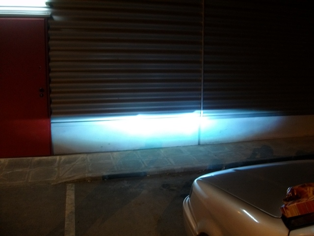

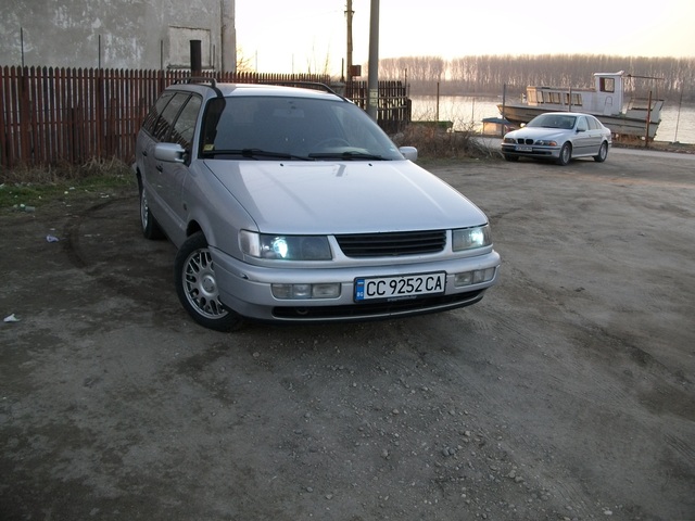

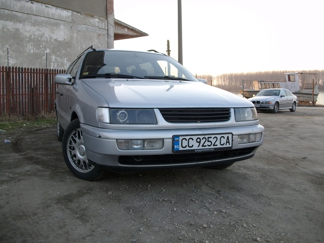

Айде и аз да се похваля с фарчета с лупи, с ксенон на къси и дълги!

От къде намери гладки стъкла? Тези лупи нещо не ми харесва как светят. Може би си прекалено близко до стената, но светят в една точка :roll:

Браво на Фолф Дизела.Сам ли си ги прави колега?

strahil_toshkov ми ги прави, аз само ги сложих :D А относно светенето-наистина съм близо до стената и точно на нея снимка са доста вдигнати фаровете.
