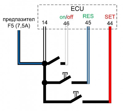

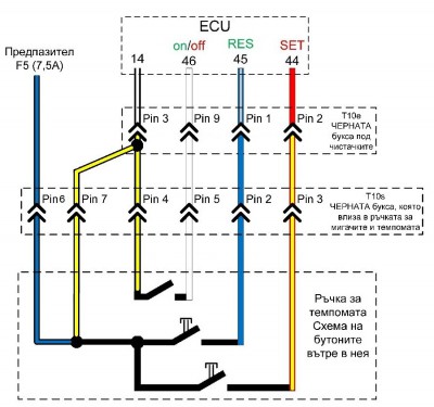

Не знам точно какви са били снимките от първия пост колега, но съдейки по написаното трябва да е това - схема на бутончетата на лоста с темпомата:
Може да се изобрази и така, само пиновете на "ECU" за твоя мотор трябва да си ги видиш примерно от AutoData.
А аз, си го направих ето така, понеже ми липсваше целия кабелен сноп още от ЕКУ-то:

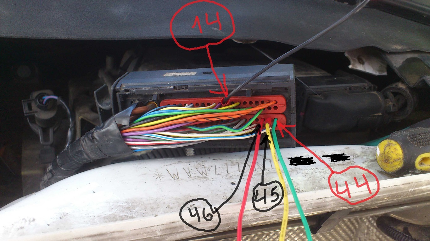

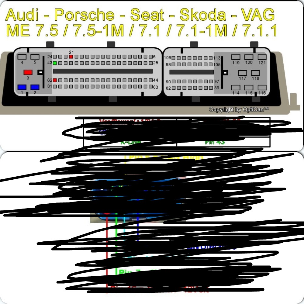

Мнениеот go4o.m » Чет 19 юни 2014 17:09
И аз се реших да пробвам,за сега само свързах кабелите към ECU.Свързах кабелчета към пинове 14,44,45,46 използвах схемата на снимката по-долу,малко се бях заблудил дали е клемата на ECU или на буксата но,предположи че е компа.По-компетентните да кажат дали съм на прав път-автомобила е Polo 6N2 2001г. двигател AMF.Втората снимка е това което съм направил

С тази снимка,май ще объркаш много хора (вместо да им помогнеш)!
go4o.m
Мнения: 127
Регистриран на: Съб 21 юни 2008 16:08
Автомобил: VW POLO
Двигател: AMF 2001
Re: Направи си сам: Темпомат (само за ТДИ)
Мнениеот go4o.m » Чет 19 юни 2014 20:36
Vag_activator написа:С тази снимка,май ще объркаш много хора (вместо да им помогнеш)!
"оправих" снимката и чакам мненията ви дали това са правилните пинове
