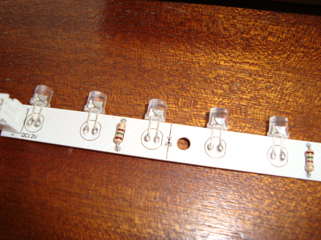

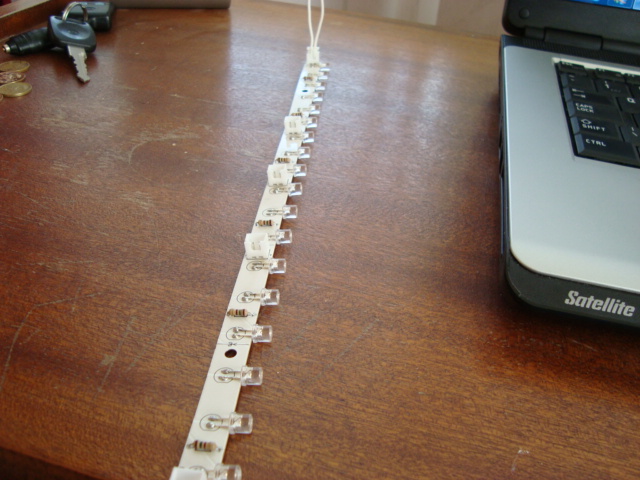

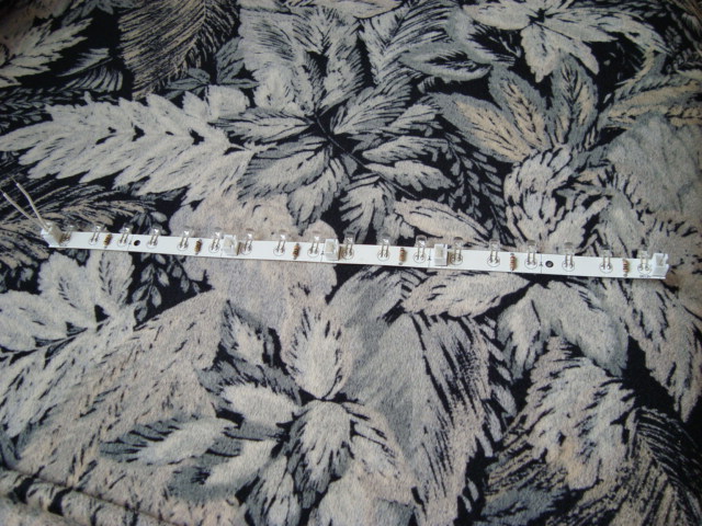

здравеите колеги тъи като не можах да намеря оригиналните крушки на таблото тлрсих из магазините диоди и жи6те какжо намерих
състосе от 18 диода
