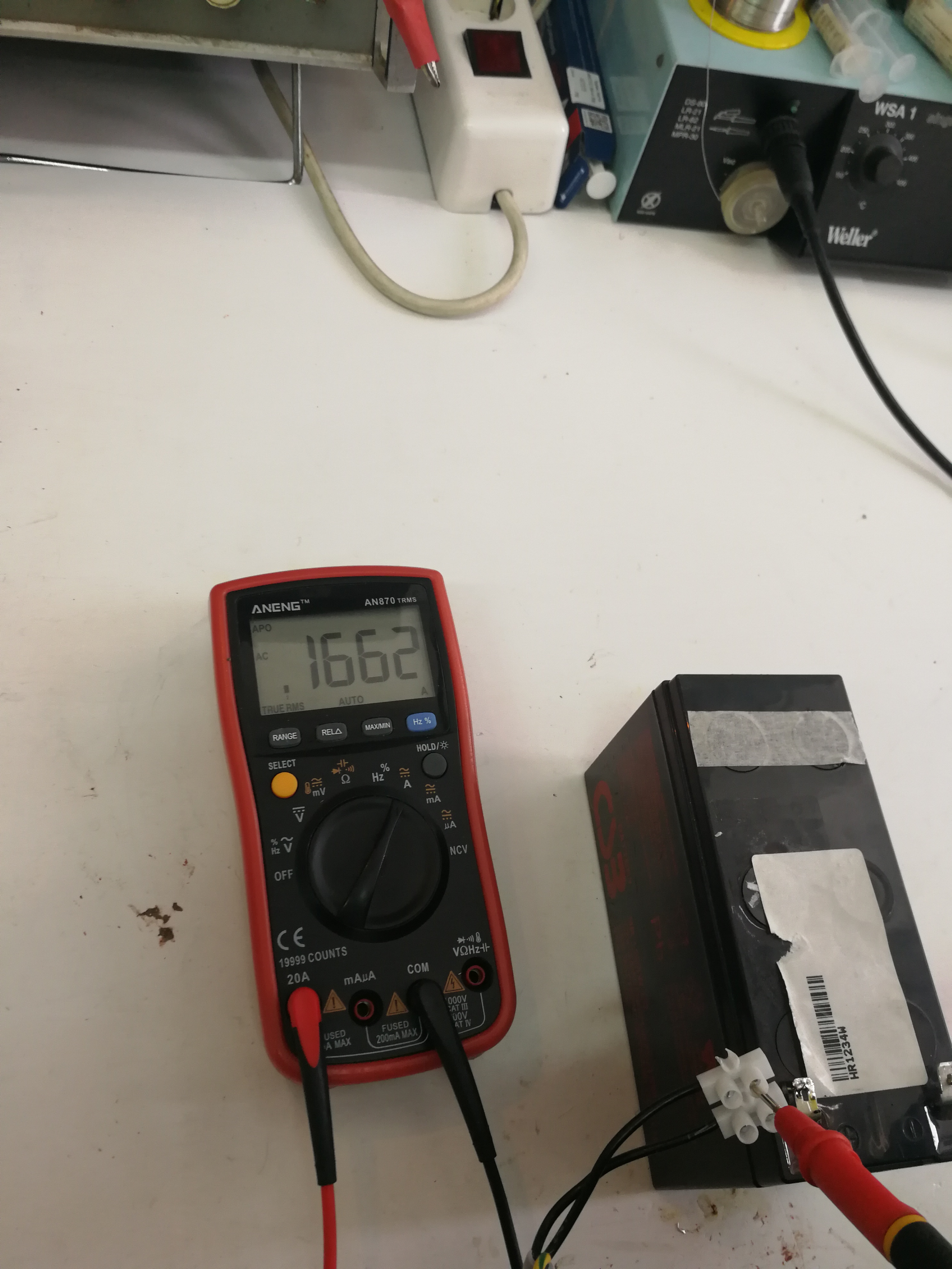

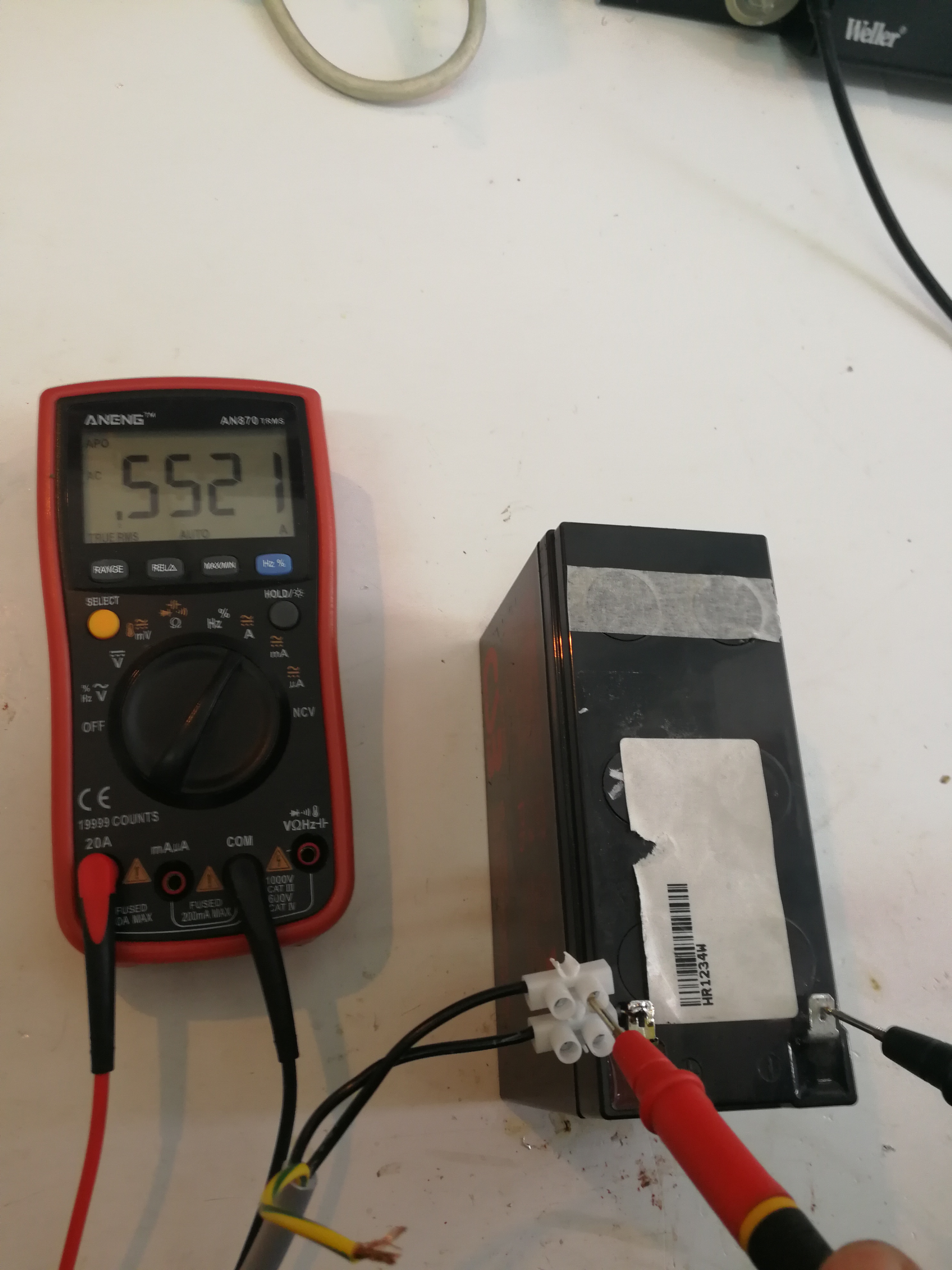

Вчера попаднах на тази схема за зарядно и в кръга на майтапа реших да я споделя :mhihi
Бърза и лесна за изпълнение!
Vasseto
Мнения: 2725
Двигател: CFFB AVF BXE
Re: Схема на работещо зарядно за акумулатори
Мнениеот Vasseto » Пет 28 юни 2019 12:41
Проверено токущо с 60W и 200W лампи.
