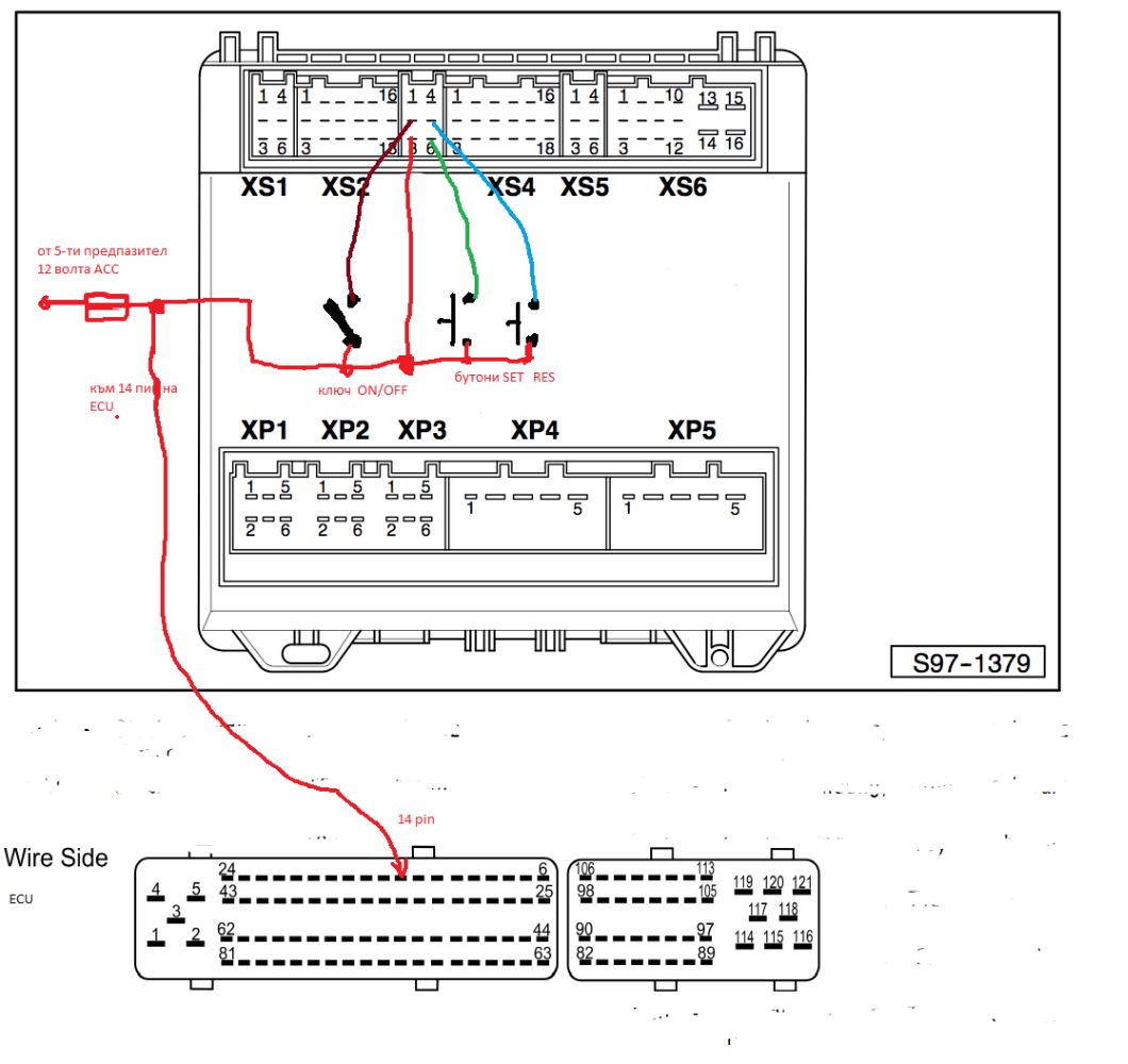

А ето по тази схема свързах кабелите!

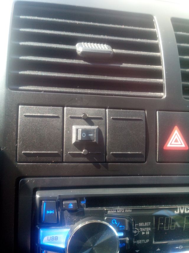

Здравейте, след много четене и опити успях най после да подкарам темпомата на моето поло 1.4 TDI BNM motor по тази схема.
така изглежда темпомата ми

Може ли някой да каже на Skoda Fabia 1.9SDI ECU-Bosch EDC15 мисля,че е - кои са пиновете за свързване на темпомат . Навсекъде намирам различна информация . Колата е 2001 год. На едното место ги дават 10,21,19,35 ,а на други 34,35,66 това пък е трети вариант
пин 14 -- за ON/OFF
пин 44 -- за бутон SET
пин 45 -- за бутон RES
пин 46 -- за ON/OFF
Един приятел иска да му монтираме ама да го направим с копче само за RES+.

Е нали RES+ при задържано положение запаметява скоростта,а при натискането му след това еднократно увеличава скоростта с по 5км/ч - поне при мен е така . На практика SET- е ненужен бутон както и според мен е ненужно да си изключваш темпомата на OFF . Просто не знам кои са пиновете - да не да пусна 12 волта където не требва и да иде компа . Мисълта ми е пина за ON/OFF директно в бушон който подава 12V след контакт след което пина за RES+ вързан на копче от тия с пружинката-забравих им името и като натиснеш това копче то подава към компа сигнал,че си натиснал RES+ - предполагам,че и към това копче требва да идват 12V на контакт като си ,а изхода да отива към пина на компа .

Така е, през бутончетата на лоста, просто подаваш +12V на съответните пинове на EKU-то и по този начин той разбира кое копче си натиснал.
Моя темпомат също аз съм си го правил, и съм го свързал винаги да е на ON. Извел съм си само двете бутончета - SET- и RES+.
Със SET- задаваш да ти поддържа текущата стойност на скоростта и съответно я намаляваш с по 2 Км/h с всяко следващо натискане.
С RES+ възстановяваш последната зададена скорост (ако примерно се е наложило да намалиш със спирачката). Но ако пред това не си задал някаква скорост за поддържане, съответно няма да има какво да възстановяваш, и колкото и да натискаш RES+ няма нищо да се случва. При мен поне е така и до колкото знам при другите колеги с VW също е така.
За съжаление в AutoData-та няма схема за тази кола и не мога да помогна за пиновете на ЕКУ-то
при мен се използват 34,35,36 и 46
