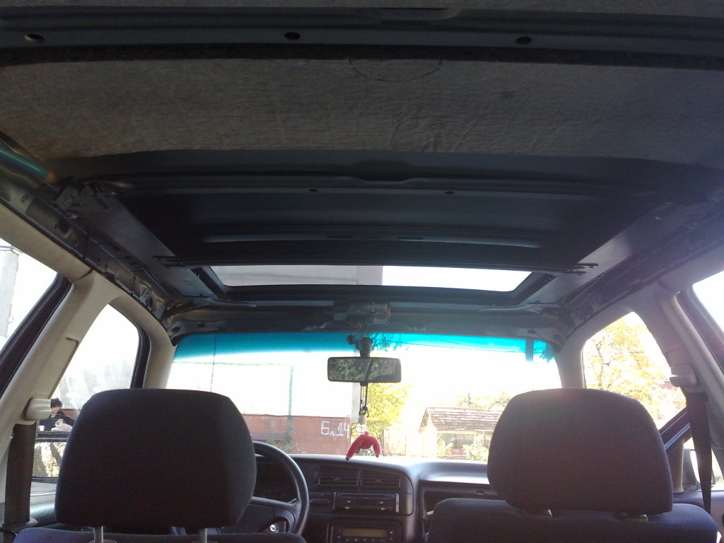

Здравейте Колеги, прочетох цялата тема, но не открих как да подсиля самия таван защото доста е умекнал т.е. Изтърках му този твърдия слой след почистване от прома и сега дори и претапициран таван е умекнал и като го монтирам ще увисне целият таван. Единия вариант за който се сетих е на гредите на тавана да сложа двойно лепящо тиксо или има едни дупки на тях и примерно да го хвана за тях с копки в същия цвят или някак да го подсиля незнам. Дайте съвет.
Качвам една снимка на гредите на тавана.

Re: Претапициране на тавана - /ръководство + снимки/.
Аууу мойта бивша 3ка
Пробвай, но със силикон...мажи здраво дебел слой, но трябва да измислиш и нещо с което да подпреш тавана няколко часа за да стегне силикона...което води до смачкване на новия плат...плюс деформация и не виждам как ще станат нещата....А има и вероятност да спукаш тавана....
Другия вариант е да намериш в някоя морга читав таван...ще го спазариш за 10тина лева ако е провиснал
Аз така направих грешката да отлепя едно като хартия от кората на тавана и той стана мек като...
Когато го сложих в средата увисна барабар със новия плат.Купих един силикон за пистолет и изстисках няколко големи буци по гредите на тавана.После внимателно сложих кората и като притиснах където е силикона се залепи на момента.Така го карах 5 години и не се отлепи от никъде.
Другия вариант е друга кора,на която само остъргваш стария дунапрен,без да бараш хартиения слой
Усили го с велпапе залепено на гърба или някакви твърди тънки лайсни
Лошото е че вече го дадох да се тапицира с идеята да се намаже целия с ц200 и като изсъхне да се тапицира, като го взема ще пиша дали има ефект. Ако не сигурно със силикон по гредите ще се пробвам.
За тези на които им е омекнал тавана.....независимо дали преди или след свалянето !
Преди да сложите новия плат/тапицерия трябва да усилите омекналата кора от обратната страна.
Това става със същото тапицерско лепило което сте предвидили за плата + мрежа за мазилка.
При моят ремонт кората на тавана си беше здрава ,но като правихме Фиеста-та на брат ми се наложи да приложим въпросното подсилване. Тъй като не успяхме да намерим цяло парче мрежа го подсилихме с няколко ленти (отново мрежести) за фугиране на гипсо-картон. Като изсъхна лепилото тавана стана бетон...застана си в оригиналната форма и до ден днешен не е мръднал !
