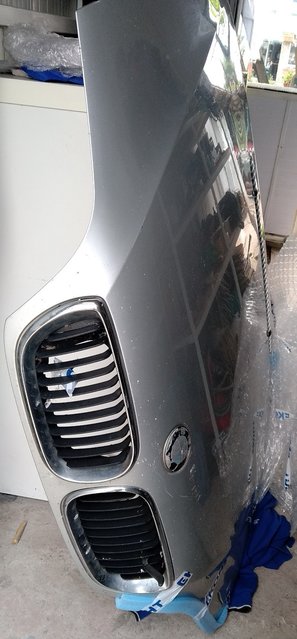

Здравейте.Ше се пробвам да си боядисам предния капак на колата.Купих пистолет Auarita MP-500 LVLP 1.3мм и ще ползвам компресор Fini 100л.Изчетох и изгледах доста клипове ,но все още имам малко въпроси които няма на кого да задам за това ще ги задам на вас.
1. Понеже новия капак е с доста надраскана боя ще трябва да се заглажда.Ако няма удари и вдлъбнатини мога ли да го пъсна само със шприц кит без китосване .Ако да с каква шкурка се търка преди и след него?
2.След шриц кита мога ли да пръскам боята (базата)?
3.Лака колко време след базата трябва да се пръсне? Знам,че базата не трябва да е напълно изсъхнала когато се пръска лака.
4.Разполагам с ексцентършлайфче на Макита.Мога ли с него да започна грубо да изшлайфам целия капак,преди да пръсна шприц кита и с каква едрина шкурки трябва да работя.
5.Шприц кита само с водна шкурка ли се търка и с какви едрини трябва да е тя?
6.Колко ръце лак и колко ръце боя се пръскат в моя случай?
7.Каква е разликата между филер 1к и филер 2к

Първо,ако под шприц кит визираш полиестерен шприц кит,може да го пръснеш,но обикновенно, след това се шлайфа и се пръска акрилен шприц/грунд/филер.Преди него се търка с 80,100,120,150, в зависимост какво трябва да направиш,да махниш боята напълно,да затгладиш само някакви дефекти и т.н.
След шпршц кит 180,240.После се пръска акрилен шприц/гуранд,той се шлаифа 320,400,500.До тук съм писал само за шкурки за сухо шлайфане с машина.Има вариант да го докараш само на сухо до боя,има шкурки 800 ипо финни за машина.Може и на водно пак с 800,1000.
Ръцете боя, са докато покрие цвета,черно,може на ръка и половина и една ефектна ръка,но някой жълти и червени цветове изисквот оприделен цвят подложка,щото после нито покрива цвета, нито става същия като очаквания и там може и до 5-6 ръце да стигнеш.
Лака може на ръка и половина,може на две ръце-чети какво пише на опаковките на материалите.
Еднокомпонентни материали,са такива в които не се добавя втвърдител.Не, че напълно не стават,но имат недостатъка понякога да се разтварят от разредителите,на материалите които се нанасят след тях и "очертават"
Двукомпонентни са такива които се смесват с втвърдител.

Имам предвид този шприц кит:
https://perocar.com/produkti/grundove-i ... -body-625/
Мога ли да го пръсна върху старата боя и някои драскотини която ще изшлайфам 120-220-300 на сухо с ексцентършлайф? Ще може ли да запълни драскотините в старата боя,някои от които са до гола ламарина?

Вероятно ще може,на това даже не му трабва шлайфане на по финно от 240 преди него.Само че върху него не се боядисва. А и лично за мен, продуктите на тази фирма не стават.

Коя марка препоръчваш ? Novol, Mipa? Защо не се боядисва върху шприц кита? Какво се прави между него и боята? Полиестерен кит ли се пръска?
Това е пациента :
Това е пациента :

stypkata написа:Коя марка препоръчваш ? Novol, Mipa? Защо не се боядисва върху шприц кита? Какво се прави между него и боята? Полиестерен кит ли се пръска?
Щото това е точно полиестерен шпршц кит.Тоест,нещо като това, което се маже с шпаклите,но за пръскане с пистолет.Тези продукти са порести и затова върху тях се нанася акрилен шприц/грунд/филер.При твоя случей, един акрилен грунд 4:1,вероятно ще е достатъчен.
