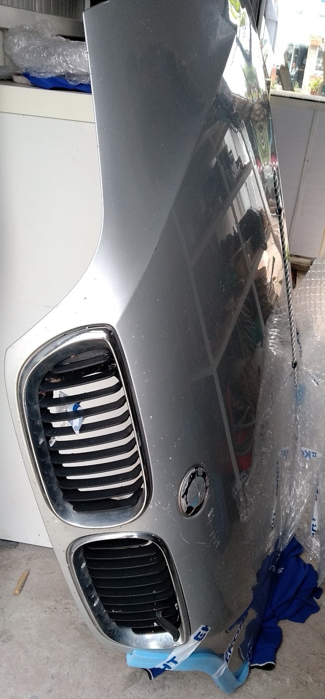

Коя марка препоръчваш ? Novol, Mipa? Защо не се боядисва върху шприц кита? Какво се прави между него и боята? Полиестерен кит ли се пръска?
Това е пациента :
Това е пациента :

stypkata написа:Коя марка препоръчваш ? Novol, Mipa? Защо не се боядисва върху шприц кита? Какво се прави между него и боята? Полиестерен кит ли се пръска?
Щото това е точно полиестерен шпршц кит.Тоест,нещо като това, което се маже с шпаклите,но за пръскане с пистолет.Тези продукти са порести и затова върху тях се нанася акрилен шприц/грунд/филер.При твоя случей, един акрилен грунд 4:1,вероятно ще е достатъчен.
