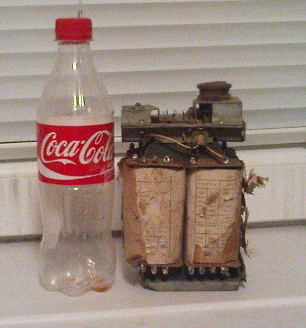

Аз вече използвам такъв траф.
Като съм го пренавил първичната намотка изцяло на едната макара,а вторичната 18V жицата мисля ,че беше 1.36см2 на другата макара.
Дава 6-7А макс и не грее.

Мнениеот Ronin » Сря 09 май 2012 23:23
Това ако не се лъжа от снимката е от електрон 738Д,макар онова дето стърчи отгоре да не се вписва във въпросния модел !

Ronin написа:Това ако не се лъжа от снимката е от електрон 738Д,макар онова дето стърчи отгоре да не се вписва във въпросния модел !
Мисля,че е от някакъв модел на ТЕМП .
